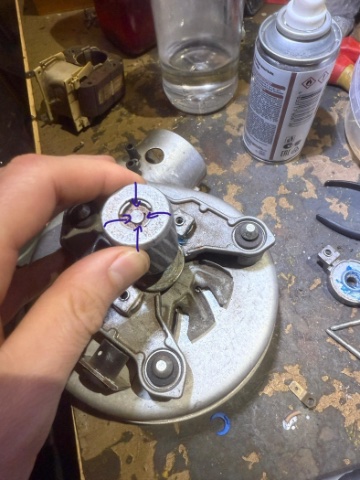

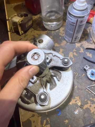

Я так и не понял, каким образом он в принципе крепился на валу, видимо втулка была меньшего диаметра и просто внатяг посаджена, а со временем разбилась, не знаю. Котел запустить нужно было, потому как временная мера я посадил ротор на вал, выставил зазор снизу (подставил шлицевые отвертки) и плотненько так шарахнул по втулке ротора в месте выхода вала, со всех 4 х сторон, вроде как пока запрессовалось, но это конечно колхоз временный. Нужно будет посмотреть как он на новых держится, там прорези видно внутри, может туда клинья какие-то вьивались, не знаю, но не на клей же :sorry: Спасибо всем !

Ошибка 100 процентно с этим связана, впервый раз я слабенько ударил по втулке этой и ротор в процессе работы опять сорвало с вала (наблюдал со снятым защитным кожухом) и сразу е03 вылетела

Бил вот сюда
