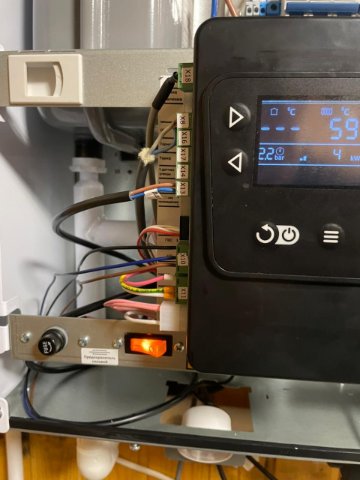

Здравствуйте. При включении котла 3-х ходовой клапан срабатывает на обогрев ГВС, а потом перестаёт греть. Горит индикатор нагрева ГВС, но температура не поднимается. При включении рукой трогаю трубу, которая на бойлер идёт, она какое-то время горячая, но потом перестаёт быть горячей. А котёл в это время греет до той температуры, которая должна быть в ГВС. Подскажите, в чём может быть проблема?

- второй день борюсь! Нагревает до максимума батареи и отключается. Чуть-чуть гонит тепло через клапан, потом останавливается.
- датчик из комплекта 3-х ходового клапана, от бойлера датчик не видит. (Он и от клапана не с первого раза увидел)
- в меню "монтажника" сбросил всё по умолчанию, но когда отключаю и включаю клапан, он гонит ТН на бойлер, только не долго

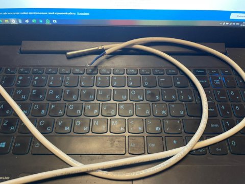

Вот такой датчик.
- Сообщения: 13640
- Благодарил (а): 88 раз
- Поблагодарили: 1802 раза
Baxi Ampera+ 6 не греет бойлер косвенного нагрева
благополучно выкидываем и используем из комплекта котла. Ваш для газовых котлов. Он не так работаетgukovgrad писал(а): 12 окт 2025, 15:34 датчик из комплекта 3-х ходового клапана, от бойлера датчик не видит.

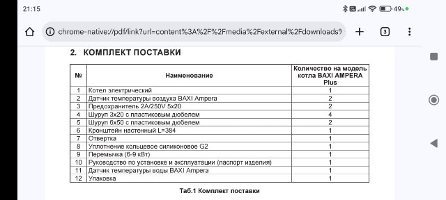

А в комплекте с трёхходом обычный терморезистор с обратной зависимостью (NTC)
Отправлено спустя 46 секунд:
Вот инструкция
Отправлено спустя 30 секунд:
Номер 11 в комплекте
