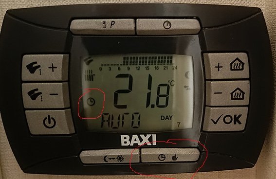

Какие режимы меняются?
Фотку дисплея неплохо бы.

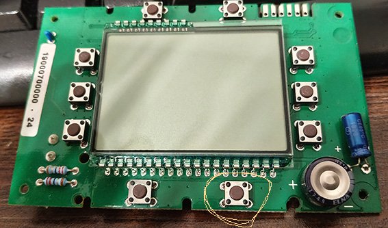

Такое впечатление, что залипла кнопка выбора режима между "Авто-Ручной_Выкл". На плате эту кнопку обвел. Вот как ее промыть.

Ну вы поняли о чём я. Ручной режим есть.
1. Проверить кнопку несложно. Она НЕ должна звенеть без нажатия. Посмотрите какие дорожки туда сходятся и прозвоните кнопку в НЕ нажатом положении по этим ногам. Если звенит - кнопку выпаиваем и впаиваем новую. Им цена 10 рублей за горсть.
Если под боком не окажется - кнопку выпаять и режим нужный режим перемкнуть единомоментно обычной скрепкой. Должно работать. Ну и ждать прихода кнопки

Да, я тоже к такому выводу пришел, на счет замены кнопки. Попозже отпишусь на счет результата...

Один из признаков неисправности таких кнопок, они почти перестают клацать. Если клацает, но срабатывает через раз, значит закисла. Можно поставить плату вертикально, залить кнопку спиртом и понажимать, главное чтобы спирт затек внутрь кнопки. Две - три попытки достаточно чтобы кнопка заработала, если "выпала" от грязи.
