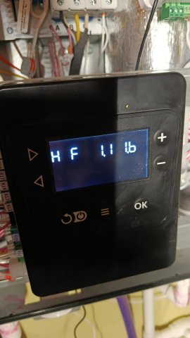

Посмотрите пожалуйста кто работает с котлами baxi, я приложил фото с информацией по прошивка. Я там вижу прошивка 1.6. Получается надо прошить до 1.11. Но я пробовал это сделать, все прошло успешно, но прошивка не поменялась.
Отправлено спустя 1 минуту 8 секунд:
Может кто подскажет какие надо делать танцы с бубном что бы нормально обновится?

Не могу подружить baxi ampera pro 9кВт с baxi коннект+
Скачал файл спрошивкой.
Помогите разобраться, я так понимаю у меня последняя стоит? на экране котла посмотрите на фото. Я думал там 1.6 .,а там видимо 1.б. что как я понимаю соответствует 1.11
Вот такой текст в описании прошивок

- Сообщения: 13548
- Благодарил (а): 88 раз
- Поблагодарили: 1789 раз
Немаловероятно второй регистр в шеснадцатеричке кажет. Таки и выходит 1.11
