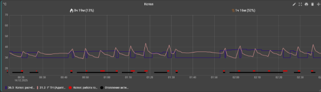

Так вот, управляется сейчас он Zont'ом по OT и я заметил что работает с пресловутым «тактованием»: даже не всегда соблюдает заданный интервал между поджигами горелки (6 минут).
Вот пример:
Уставка по ПИД 15 градусов, в квартире сейчас не живу, на улице -3. Гистерезис ставил 1 и 2 градуса и сильно это на работу не повлияло. Выбег насоса стандартный в 3 минуты не позволяет отобрать всё тепло от теплообменника и после его (насоса) выключения на графике видно что теплоноситель по датчику котла ещё ползет вверх по температуре, а потом только продолжает остывать.
В зонте включил не снимать запрос тепла временно, т.к. пока физически не на объекте, потом планирую увеличить выбег насоса чтобы не было скачка вверх при остывании теплоносителя и выключении насоса. И это немного сгладило картину. Но возможно больше из-за того что Zont больше не снимает запрос тепла и котёл отрабатывает 6 минут задержки между поджигами как положено.

Ragers писал(а): 14 дек 2025, 07:20Выбег насоса стандартный в 3 минуты не позволяет отобрать всё тепло от теплообменника и после его (насоса) выключения...

Ragers писал(а): 14 дек 2025, 07:20 Гистерезис ставил 1 и 2 градуса и сильно это на работу не повлияло.
Так вы по воздуху задали? Или по теплоносителю? А то, как-будто, по воздуху, но графики с теплоносителем подсовываете. И графика с модуляцией не вижу.
В исполнительных устройствах Зонта на АЦШ установите максимальную модуляцию в ноль.
Минимум на клапане не рекомендуется делать ниже паспортного значения. Посадите пламя на горелку - замучаетесь её менять.
Да. Зонт-то какой?

Bahus писал(а): 15 дек 2025, 06:51 Так вы по воздуху задали? Или по теплоносителю? А то, как-будто, по воздуху, но графики с теплоносителем подсовываете. И графика с модуляцией не вижу.
Да. Зонт-то какой?
Работа котла регулируется по воздуху, да. График с теплоносителем, потому что наглядно видно как он быстро нагревается и остывает тоже. Ну и там же видно что:
- зонт снимает запрос тепла после прогрева теплоносителя до заданной температуры
- котёл выключает горелку
- теплоноситель очень быстро теряет температуру в начале цикла остывания
- зонт снова даёт запрос на тепло
- котёл поджигает горелку (игнорируя сервисный параметр F11 = 6) и теплоноситель очень быстро (потому что не успел сильно остыть) набирает температуру
Получается не ровный цикл где 2 минуты горелка работает и 6 отдыхает, а 2 минуты работает, 2 отдыхает, потом секунд 15 работает и потом уже 6 отдыхает.
Модуляция горелки максимум до 31(ограничена F08 как раз до 31), и может быть и 3, 4, 8, 25 и так далее, График не могу дать пока что - нет пк под рукой.
Но разве не побоку котлу эти 2 или 4 в значении модуляции горелки, типа он же не может меньше минимального пламя зажигать? Или модуляция как раз идёт в рамках физически возможного минимума и максимума, заданных на клапане? То есть 0 это условный минимум, на который настроен клапан?

Ragers писал(а): 15 дек 2025, 18:15 Работа котла регулируется по воздуху, да. График с теплоносителем, потому что наглядно видно как он быстро нагревается и остывает тоже.
Ну это правильнее смотреть совместно с целевой и фактической на датчике воздуха. Поскольку даже если он догрел теплоноситель, а целевой по воздуху нет, то он и не выключится, пока не догреет помещение.
Ragers писал(а): 15 дек 2025, 18:15 Или модуляция как раз идёт в рамках физически возможного минимума и максимума, заданных на клапане?
Абсолютно верно. 0-100% это исключительно про модуляцию. То есть 0% это как-будто провод с катушки модуляции скинуть. Работа котла на минимальной мощности.
