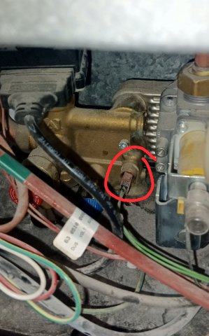

Вот этот датчик? Так я думаю
Трех ходовой клапан не переключился в режим отопления, и поэтому батареи и холодные

Это датчик по горячей воде. Его показания на дисплее отображаются только во время приготовления ГВС.
