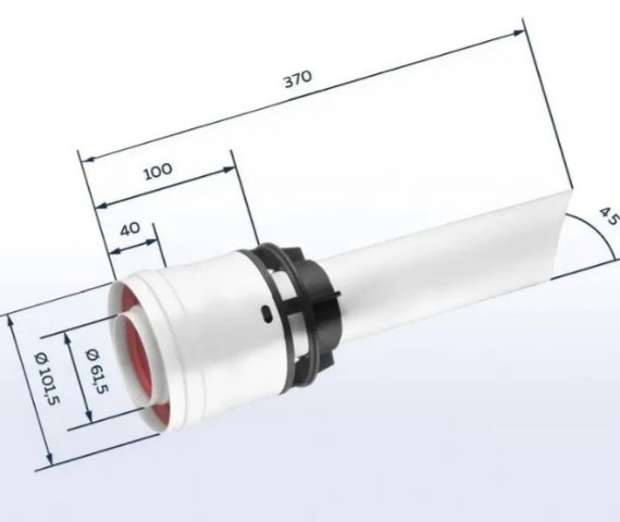

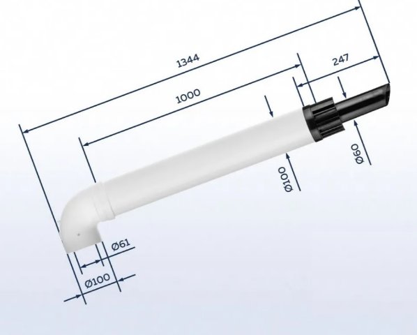

Котел новый. Ставил сам. Заменены форсунки на сжиженный газ. Настроено давление газа. Дымоход коаксиальный длинна 1м. Дымоход собран без ошибок герметично 100%. По инструкции стоит большая шайба на приток. Постоянная ошибка E03 (пресостат), когда приоткрываю лючек притока в помещении, то все работает. Долго экпериментировал, понял, что если снять черный анти обледенитель то котел работает без ошибок, то есть немного не хватает воздуха на притоке, увеличивал размер окон и их количество на пластиковом черном анти обледенителе, без успехов. Установил другой анти обледенитель из алюминия т.о. немного увеличилась длинна трубы стало 110 см. Снова та же ошибка. В итоге снял большую шайбу с притока и все заработало. То есть шайбы не установленны вовсе. Не понимаю как сделать правильно. Какие устанавливать шайбы

Если без дефлектора нормально работает - так и не ставьте. Такое бывает. По инструкции вроде нужно поставить, а не работает. А без неё (шайбы) норм. И наоборот бывает. Вроде физика, а вот такое дело.
Проверьте всё-таки, плотность установки стыков дымоотвода. На оголовке у некоторых производителей дурацкая конструкция и наконечник неплотно садится на внутреннюю трубу - идёт подсос выхлопа во впуск.

Может попробывать установить маленькую шайбу на выброс воздуха как для дымохода до 1 метра? А то у меня сейчас 105 см, а конфигурация без шайб как для 2-4 метра. Меняется ли эффективность котла при установке этих шайб? Газ то привозной не дешевый))))

Провел эксперименты, при моих 105см
Не работает с больщой шайбой В (конфигурация для дымохода 1-2метра)
Работает совсем без шайб (конфигурация для дымохода 2-4м)
Работает с шайбой A (конфигурация для дымохода 0-1м) ... я остановился на такой конфигурации.
Странная история, но ладно
