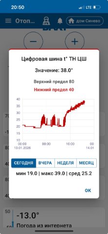

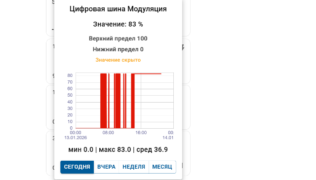

Добрый день!
Месяц назад установлен котел Ampera Plus 12+baxi connect+. Дом 110 кв.м, отопление - водяной теплый пол. Мощность котла ограничена до 10 квт. Минимальная температура ТН в котле выставлена 40гр, максимальная - 80 гр. Температура на термоголовке смесительного узла ТП - 50гр. Напряжение на фазах чуть проседает (205в-213в-124в). Котел регулируется по воздуху (пробовал различные варианты: с ПЗА, без ПЗА, с ПИД). Поддержка Zont ответила, что программно все настройки установлены корректно. Проблема в том, что:
1. Котел греет без остановке с максимальной модуляцией (83%) в течение 8-10 часов и при этом температура воздуха поднимается всего лишь на 2,5-4 градуса. Это нормальная динамика нагрева и режим работы котла? если нет, то в чем может быть причина?
2. Температура ТН в котле даже при непрерывном длительном нагреве держится 25-35 гр, выше не поднимается (независимо от режима регулирования), хотя в инструкции написано, что должна нагреваться до максимальной. У меня даже близко к максимальной она не подходит.
3. При установке регулирования по теплоносителю за ночь температура поднималась с 27 только до 38 гр при целевой 49 гр.
При переключении на ГВС вроде бы работает корректно: до 65 гр. температура поднимается достаточно быстро.

Попробуйте сменить в режиме "по воздуху" на "по теплоносителю" и выставьте 50 (ну и гистерезис градусов 5 туда-сюда). Без ПЗА.
Посмотрите, изменится ли динамика температуры и мощности, если изменится, то как.

Поменял настройки, понаблюдал в течение 3 часов: модуляция все время 83% без колебаний. Температура ТН поднимается с 33 до 39, далее снижается до 36, далее - до 39 снова и так по кругу. За время наблюдения за 40 гр не перевалила и похоже, что не перевалит. Как я уже говорил, я до этого ставил регулировки по ТН и также смог поднять только до 38 за целую ночь.Bahus писал(а): 13 янв 2026, 14:55 Попробуйте сменить в режиме "по воздуху" на "по теплоносителю" и выставьте 50 (ну и гистерезис градусов 5 туда-сюда). Без ПЗА.

Поэкспериментировал маленько (вчера 17:12 до 18:00МСК примерно). Да, что-то непонятки какие-то. 100% модуляции, а куда тепло сливает - непонятно. Выше 38°С не вышло. Перестроил просто в лоб - 50°С на подаче, без воздуха и ПЗА. Не хочет и всё тут. Молотит на все деньги, а теплоноситель не греется.
Несколько вопросов:
1. Скажите. А у вас ГВС реально наличествует? Трёхход, БКН, датчик в гильзе и всё такое?
2. Опишите схему системы по гидравлике. А лучше схемку на коленке набросать. Ну или пару-тройку фоток ключевых узлов.
3. В настройках самого котла ничего часом не меняли? Все значения с завода? А, кста. Там в 9, если не ошибаюсь, параметре нужно указать котлу, что он к Коннекту подключен.
4. Напряжение на третьей фазе в стартпосте правильно указано? Не опечатались?
5. Какой примерно объём теплоносителя? А то давление при незначительном нагреве реально прыгает наверх неплохо. Это к делу не относится, так, попутно.

Итак. Коллективно с коллегами посовещались. Порешили что что-то не в порядке. Дабы локализовать виновника:
1. Отключите Коннект от котла. Переведите пункт 9 в исходное положение (без коннекта и термостата). Включите котлу принудиловку по теплоносителю градусов 60-70. Доберёт-нет?
2. Не доберёт если - в той же конфигурации откройте байпас перед коллектором (на последнем фото его видно. Пластиковый кран на перемычке). Поможет - не?
3. Обновите прошивку в котле, если не последняя версия.
Да. ГВС включал сегодня - разгоняется нормально. Отсюда выводы - либо с системой что-то, либо какая-то из автоматик врёт жутко. Либо настройки кривые.
