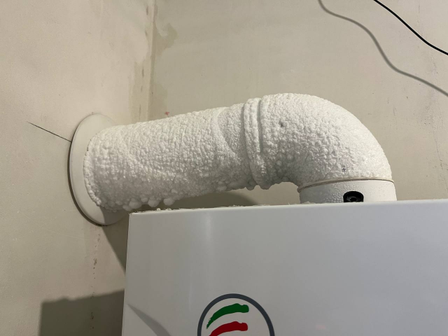

1) Появилось образование конденсата внутри котельной и обмерзание трубы коаксильного дымохода, при низких температурах (на фото) , как это можно победить? Помогут ли цилиндры базальтовые теплоизоляционные на трубу внутри помещения? Или можно какую-то другую изоляцию труб использовать или это бесполезно ? Проблема, на сколько я вижу, в самом воздухе, который возвращается с улицы, он не успевает нагреваться

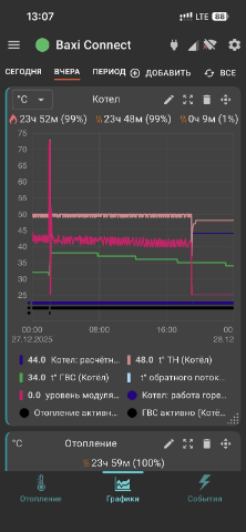

2) Котел baxi eco four 1.14 f , после установки Baxi Connect заметил, что котел раз в сутки включает на полную уровень модуляции и греет на максимальную температуру (на скрине), после все встает, как задано ему программой, причем время, в которое это происходит рандомное. Это нормальное поведение котла или есть какая-то проблема ?

Утеплить можно. Вы сместите точку конденсации дальше в котёл (в камеру сгорания). Но, блин, шуба - перебор, конечно.

По изоляции тоже есть вопрос, на сколько я понимаю, там не горячая точка, может хватит обычного энергофлекса для изоляции? Может быть был опыт, чем делали изоляцию ? Или лучше все таки сделать базальтом

Просто чтобы не обмерзало / не плакало. Чем угодно. Хоть минватой.
