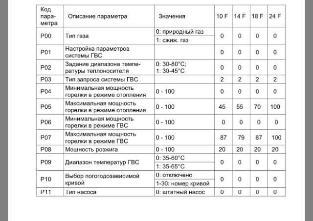

Решил проверить настройки, смутило отклонение от заводских настроек пункта P08 - Мощность розжига, заводское значение 20, а стоит 70.
Может ли влиять мощность розжига на повышенный расход газа?

Не может.. И не бывает одинаковых расходов в одинаковых квартирах.. :)

Попробуй уменьшить мощность СО (Р05) до нуля, температуру теплоносителя уменьшить, способов экономить газ множество.
