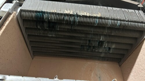

Друзья доброго дня.
На 8ой год жизни системы отопления котел Baxi Luna 1.310Fi начал падать в ошибку по потери давления (Е10).
На трубах и батареях утечки не вижу,, решил проверить темплообменник. Подскажитие, это прогорел он или это нормально?
Сообщения: 7888
Благодарил (а): 76 раз
Поблагодарили: 885 раз
Утечка. Прогорел теплообменник?
rdiamond писал(а): 11 фев 2026, 14:07Подскажитие, это прогорел он или это нормально?
Вода или сажа? Щеткой жесткой пластиковой почисть (только горелку сначала накрой хорошенько).

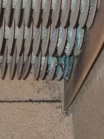

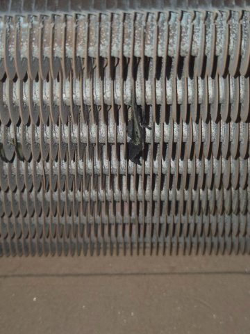

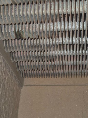

Этот теплообменник еще 10 лет прослужит) Вот пример когда наступает финал.
