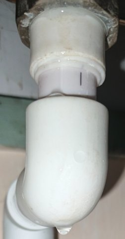

На котле постоянно падает давление до нуля и ошибку выдаёт что низкое давление. Добавляли воздух, добавляем постоянно воду. При отключении электричества он сам не запускается, давление на нуле, даже если отключают свет на пару секунд. При этом подтекает труба, с нее капает вода. Говорят что давление падает не из-за неё. Но может все таки в ней причина?

Крис.В писал(а): 17 фев 2026, 08:31Говорят что давление падает не из-за неё.
Кто говорит? На что говорящий показывает?

отец говорит, что это вода из центрального водопровода, а добавляю я воду в отопление, что это не зависимые друг от друга системы и утечка не влияет на давление в котле. Спасибо за ответы)

Крис.В писал(а): 17 фев 2026, 09:31отец говорит, что это вода из центрального водопровода,
:facepalm: Главное, что фотку ты правильную разместил, по ней сразу было понятно, что это ХВС. ;)
Но ты не унывай, не всё ещё потеряно. Вооружайся бумажными салфетками и полиэтиленом, обматывай салфетками все стыки на трубах СО, сверху полиеэтилен. Часов через шесть иди разматывай, где бумага будет мокрой, там и уходит давление.
