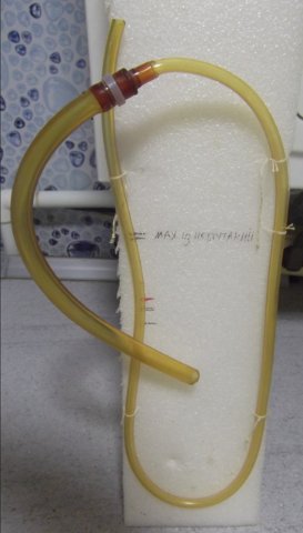

Манометр можно соорудить быстро и легко, как это говориться: "из ... и палок". Информация о значениях давления газа перед клапаном, на горелке (мин/макс) есть в инструкции, там же рассказывается как что и куда подключать.Дмитрий_К писал(а): 02 мар 2026, 15:03но нет манометра, подскажите, пожалуйста, какой необходим (резьба, рабочий диапазон).
Вот пример манометра, не разбиваемого, не ломаемого.

Понял, спасибо, u--oбразная трубка значит. Но вместо заглушек в клапан нужно ведь штуцера найти?

Хорошо, пусть будет не трубка, а u-образный манометр, не суть, принцип понял.
Изначально предполагал, что заглушка (винт) выкручивается, а вместо нее вкручивается штуцер для подключения манометра.
