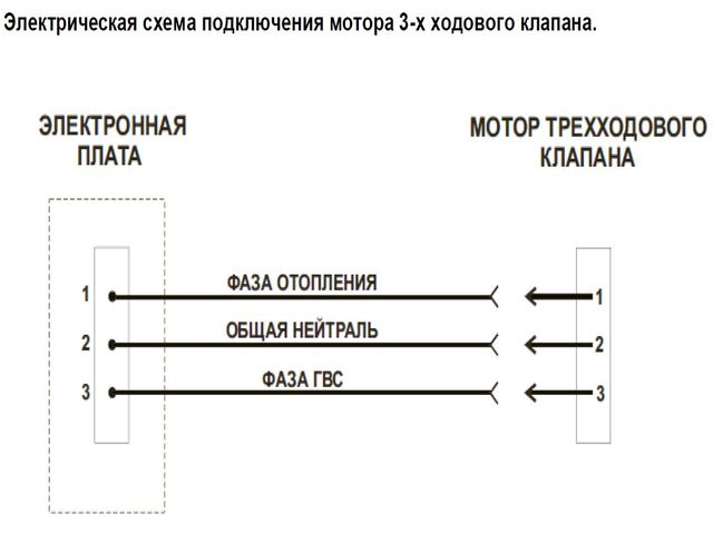

Не подскажите, кто знает, мотор elbi на луну, экофор, код 5694580, имеет три контакта - 1 2 3, что они между собой значат, как их между собой запитать и проверить? Скажу честно, нужно на шафато, есть в наличии похожие моторы от ферроли и Baxi, разница между ними в закупке 1000, поэтому и выбираем.

от аристона точно подойдут...думаю и от Baxi должен..не помню точно только ход штока - нужно уточнить..
