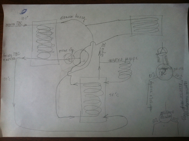

А для управления приоритетом между ГВС(в бойлере) - отопление(+калорифер приточки) планирую использовать трехходовой смесительный вентиль на обратке. А также задействовать контур ГВС котла для предварительного нагрева воды перед поступлением ее в бойлер. Соответственно хотел узнать в какие моменты, а особенно аварийные - должен останавливаться котловой насос.

предворительный подогрев воды будет выключать подогрев бойлера, уберёт + бойлера перед проточником (работа на несколько точек). бессмысленно
ditec
- Сообщения: 23
- Зарегистрирован: 11 апр 2014, 07:20
Re: Котел + приточка + бойлер
почему уберет? ведь оба контура останутся в работе, если не отключать насос...vitalyti писал(а):предворительный подогрев воды будет выключать подогрев бойлера, уберёт + бойлера перед проточником (работа на несколько точек). бессмысленно

я не художникBAXI - ПФО писал(а):Ох и мудрите Вы!!! В технике чем проще тем надёжнее...
Непонятно что Вы задумали - использовать контур ГВС для заполнения бойлера? а контур отопления для подогрева этого же бойлера? и как это 3-х ходовой у Вас на обратке?
Нарисуйте-ка нам схему дорогой товарищ!
И как Вы до всего этого додумались?!
Как при такой схеме контролируется температура воды в бойлере?
На обратке 3-х ходовой? и кто им управляет? и откуда эти цифры в % ?
Уж извините, но на мой взгляд это бред....

поэтому я и спросил, "когда отключается насос котла", а не "как подключить все это хозяйство?"BAXI - ПФО писал(а):И как Вы до всего этого додумались?!![]()

добрый день
подскажите пожалуйста каков максимальный расход воды в контуре отопления у BAXI MAIN 24 Fi?
BAXI - Volga
- Представитель BAXI
- Сообщения: 2335
- Откуда: Нижний Новгород
- Благодарил (а): 40 раз
- Поблагодарили: 212 раз
Это зависит от работы циркуляционного насоса. В инструкции указан график работы насоса, который показывает зависимость расхода и напора. Расход зависит от гидравлического сопротивления системы отопления. Рабочая точка насоса - реальный расход должен находиться в середине кривой. это примерно около 1 м.куб/час
Андрей.
Технический специалист BAXI.
Нижний Новгород.
Нижний Новгород.
ditec
- Сообщения: 23
то есть Kvs смесительного клапана, для системы отопления на этом котле, равное 1,6 - будет достаточным для снятия с котла максимально возможно мощности?BAXI - ПФО писал(а):Это зависит от работы циркуляционного насоса. В инструкции указан график работы насоса, который показывает зависимость расхода и напора. Расход зависит от гидравлического сопротивления системы отопления. Рабочая точка насоса - реальный расход должен находиться в середине кривой. это примерно около 1 м.куб/час
(в том числе и в случае использования гликолевых теплоносителей вместо воды)?
BAXI - Volga
- Сообщения: 2335
Ну здрасте приехали....
До антифризов дошли...
Полную мощность на гликолевых растворах снять вряд ли возможно, потому что теплоёмкость их значительно меньше чем у воды.
Во-вторых применение таких растворов на битермиках противопоказано, да и бессмысленно.
Что касаемо расчётов расхода то существует формула: G= (3,6*Q)/c*Δt
G-расход - в Вашем случае около 1 куба/час
Q- тепловая мощность
с - теплоёмкость воды =4,18(этот параметр у гликолей значительно ниже)
Δt - разница температуры между подачей и обраткой
Вот и считайте... что при расходе чуть более 1 куба и Δt около 15-20гр на воде можно передать 24 Квт....
Андрей.
Нижний Новгород.
Нижний Новгород.
ditec
- Сообщения: 23
спасибоBAXI - ПФО писал(а):Ну здрасте приехали....![]()
так какая цифра Kvs клапана? 1,6 - исходя из максимального протока?
нашел на сайте ESBE табличку - согласно нее при дельте 15гр, чтобы снять 25кВт с батарей нужен клапан с Kvs=4
что же брать? так как зимой будет периодически требоваться полная мощность
а брать клапан с запасом - тоже не правильно
мысли по использованию гликолевых растворов возникают по причине наличия воздушного теплообменника в вентиляшке - боюсь аварийной разморозки, а городить пластинчатый теплообменник, громоздко и дорого.
а почему "применение таких растворов на битермиках противопоказано"? - мануале написано, что пропиленгликоль - можно.
