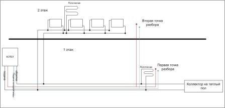

Установлен котел main four 24 f. Смонтирована комбинированная система отопления 1 этаж теплые полы,установлен коллектор с насосом и термоголовкой для полов. На второй этаж пошел стояк и радиаторное отопление. Не устраивает работа котла а именно слишком частое тактование. При установленной температуре на котле до 57гр. Котел периодически тактует простой по заводским настройкам 3 минуты,снова заводится греет и останавливается. Мощность котла установлено на 90% .Дом 140 м2. Если ставишь температуру на котле свыше 57гр. то он перестает тактовать и топится постоянно либо я мало ждал пока он натопит и выключится .Так как мне подсказали что при такой температуре он должен натопить и перейти в эко режим.А есть ли он такой режим в данном котле? И почему я не могу установить температуру 45 и что бы он топил постоянно либо часа 2-3 а потом отдых. Сейчас стоит температура на котле 45 гр он натапливает до 50гр и отключается остывает и снова включается и из за этого даже пол не прогревается толком,при такой работе пол всего прогревается подача 30 и обратка 25-это теплый водяной пол. Конечно если я ставлю больше градусов на котле к примеру 55гр. То пол прогревается но котел все равно тактует.

Все вами перечисленное - это проблемы не котла, а вашей системы отопления. Котел работает нормально. Что конкретно нужно делать,чтоб не "тактовал" никому из участников форума не известно ибо никто незнает архитектуру вашей СО.

makso писал(а):Все вами перечисленное - это проблемы не котла, а вашей системы отопления. Котел работает нормально. Что конкретно нужно делать,чтоб не "тактовал" никому из участников форума не известно ибо никто незнает архитектуру вашей СО.
Что именно нужно описать по системе отопления?

фото системы отопления

Re: Как настроить котел main four 24 f на нормальную работу
Начертите схематично, что у Вас с ГВС и что с СО. С диаметрами трубы. Материал указывать не нужно. И так видать ППРС + ПЕКС(ТП). Только диаметр. И схеиу подключения всего. С ДИАМЕТРАМИ

все отопление сделано 25 трубой.
