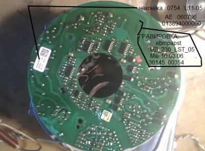

BAXI S.p.A Mod.LUNA HT 1.280_Matr.B64245168_cod.HSB435283003 при включении вентилятор работает с максимальной неизменной скоростью, на дисплее ошибка Е160. Процесс выхода котла на рабочий режим прекращается. После "резет" в работе ничего не изменилось. Вентилятор:
RG 128/1300-3612-030204 230v AC 50Hz
70W I.CL.F
55667.11750
FA 131884
Плата вентилятора: наклейка : 0754 L11-05
AE O60706
013894000000
Гравировка на плате:: ebmpapst
UB_230_LST_05
Ma/ 10.03.06
30145 00354

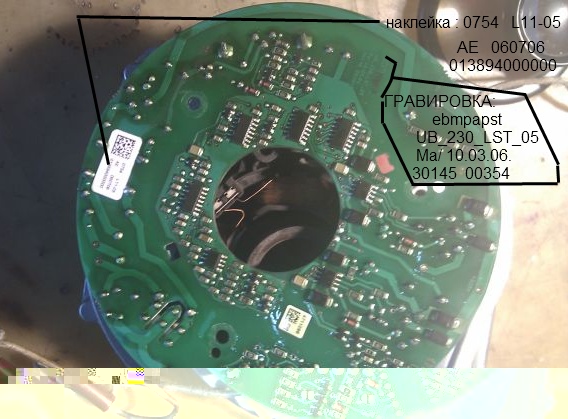

При осмотре платы обнаружена кольцевая трещина пайки вывода датчика Хлла. Фото платы прилагаю.
ВОПРОС: Куда копать? Вина платы вентилятора, или главная майна, или пресостат? :oops:
Спасибо всем, кто найдет для меня время

Судя по всему нет сигнала обратной связи от тахогенератора об оборотах вентилятора. Датчик Холла как раз и учавствует в создании этого сигнала. Попробуйте востановить пайку.

BAXI-Ural писал(а):Судя по всему нет сигнала обратной связи от тахогенератора об оборотах вентилятора. Датчик Холла как раз и учавствует в создании этого сигнала. Попробуйте востановить пайку.
Спасибо! Извиняюсь за не полную информацию. :oops:
Пайку датчика восстановил сразу, при дефектации платы.
После установки вентилятора в котел отпишусь по результатам проверки. Были ли в практике ремонта еще какие-то причины, кроме проверки надежности подключения контактов от вентилятора к майне и разрушения мотора вентилятора?
Если ошибка Е160 связана с вентилятором, были ли случаи отказов из-за самой платы вентилятора? Жаль, что не могу проанализировать из-за отсутствия хотя-бы функциональной схемы платы вентилятора, а smd микросхемы практически не читаемы, так как плата залита лаком. :(
