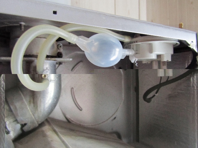

Добрый день, подскажите пожалуйста их точные размеры, наружний диаметр и толщину стенки силиконовых трубок в котле на датчик тяги (пресостат) на котел Baxi 240Fi.
фото прилагаю.

Насколько точно можно измерить силиконовую трубку:
Внешний чуть меньше 8 мм. Примерно 7,75.
Стенка 1,5 мм.
Стенка 1,5 мм.

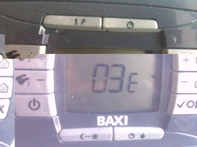

Илья, привожу дословно ее запрос в техподдержку
по третьему пунтку вроде ошибка пропала, дверь в бойлерную держит открытой, видимо была проблема в притоке воздуха.Помогите пожалуйста в моей проблеме:
1. Котел отключается (нет тепла и горячей воды), выдает эту картинку (см фото 1), вызывала тех работнкиков из газовой службы, открыли, притронулись до трубочек (си фото 2), котел заработал
2. Во второй раз они сказали, что трубочки пропускают воздух, замотали лентой фум
3. Сейчас иногда раза 3 в день котел выдает эту картинку, согласно руководства для тех. персонала - это №16 - пневмореле - датчик тяги (см фото 3), тех персонал не вызываю, приспособилась так - просто постучу рукой снаружи котла в верхней части с правой стороны и котел начинает работать
Помогите, пожалуйста, выявить причину и подобрать запасную часть, на сайте искала в каталогах запасных частей, но именно такой датчик.не смогла найти

Я тоже так считаю. Распространенная симптоматика залипания реле. По корпусу жмакнешь - работает.
Запчасть найти так. В верхнем меню форума (том, что прилеплено к экрану) есть раздел service.baxi.ru/ Там вибираем поиск по изделию. В открывшемся окне вводим серийный номер котла (этого достаточно будет) и нажимаем кнопку найти. Система откроет реквизиты конкретного котла и его спецификацию запчастей. Пневмореле в спецификации идет под номером 23. Скорее всего в таблице будет 2 строки 23. Одно реле Huba (как у вас на фото), подешевле и поплоше. Другое Honeywell (черное вертикальное) - подороже и понадежнее.

Спасибо большое всем за советы. Заменили пневмореле, купили Honeywell сами, сейчас цена 5200 руб, а поставили работники Газ сервиса, гарантия действует на запчасть, все отлично работает. Общайтесь на форуме, здесь советы дают спецы!!!!
