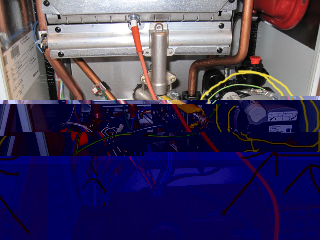

надо было переделывать систему отопления.. Слил Воду из отопления...отрезал трубы..
прошел месяц..решил закольцевать подачу и обратку чтобы пользоваться хотя бы гор водой
при подаче воды, набора давления, пошло шипение и закапало справая так понимаю под прокладкой
насоса? обвел ан рисунке..что это ?? прокладка рассохлась из-за отсутствия воды??
Отправлено спустя 1 минуту 57 секунд:
заказывать прокладку.? а где в Сочи их продают?? ..ппц помыться охота, жена пилит (((((((((( :evil:

на картинке Baxi Main5 24F...а по существу разобрать насос посмотреть что с прокладкой случилось..подмотать фум..временно а так прокладки поменять посмотреть на наличии трещин.

картинку просто из инета взял..то же самое устройство у меня?
Вопрос - это потекло из-за отсутствия воды?? грубо говоря рассохлось???

вскрытие покажет, возможно оставалась вода и зимой замерзло треснула улитка насоса..либо просто как вы говорите прокладка рассохла, что маловероятно, место достаточно надежное.

А точно не воздушника? Он и шипит и капает, все как вы описываете.

открутил четыре болта под 6-ти граник на помпе,которая обведена на рисунке, снял, прокладка, хорошая, поставил затянул, начал заливать,шипит и течет....
опять снял помпу, далее снял улитку, она на 2-х шестиграниках, там два соединения, тоже проеладки норм, но был налет прямо на резинках,
как ржавая грязь, вычистил тряпкой, поставил обратно, подал воду, пошипело, только тогда кстати заметил впервые воздушный сброс,
и не потекло, набралось давление....вроде нормально....
1.так и не понял стоило ли разбирать, может это и вправду была воздушка?
2.соединения были ослаблены, несколько болтов на помпе, и один на улитке легко поддались откручиванию..как это возможно
3.если у котла свой стравливатель воздуха, нафига мне сантехник аш два воздушка поставил на крыше? и нафига вообще спускать с батарей или у котла свой стравливатель сугубо личный а травить по системе воздух все же надо?
Всем спасибо!!! :crazypilot:

tidiver23 писал(а): как это возможно
Это же не автомобиль.
tidiver23 писал(а): спускать с батарей или у котла свой стравливатель сугубо личный а травить по системе воздух все же надо
А вот вы радиатор снимите промыть, потом весь хапнутый воздух по системе гонять будете? Или после установки проще локально согнать?
Воздухан у вас завис. Его открутить и почистить. С котла слить прежде, само собой.

так я так и сделал, у меня кран дополнительный на обратке, слив
я когда закачивал воду, потом его открывал, чтоб воздух из контура ушел, слил литров 10,
но все равно воздухан котла срабатывал, почему??
вода должна была его выдавить или как....
позже хочу добавить лимонную кислоту в контур и прогнать, можно???

Хорошая система отопления стоит как хороший автомобиль, скорее всего у вас делали на глазок, поэтому и поналепили всего. Воздушники текут часто, мы их меняем. Потому что как в анекдоте- мыть надо, а не проветривать.
