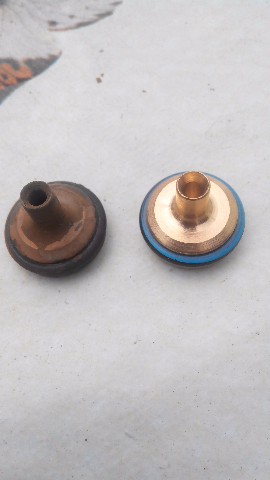

при нагреве горячей воды греются батареи. котел Baxi eco3 240i. котлу 9 лет.
ясно что проблема в трехходовом клапане. закрыл подачу чтобы батареи не грелись. готовлюсь к разбору клапана.
купил тарелочку с сальником номер 119 по чертежу. начну ремонт трехходового клапана с замены тарелочки с сальником.
Вопрос: как этот самый трехходовой клапан отсоединить от теплообменника?
там на клапане один болт к теплообменнику и всё...боюсь что отводы клапана входят в теплообменник по несколько миллиметров для геметичности и если так то нужно буквально разобрать всю печь чтобы достать трехходовой клапан.
В общем кто сталкивался с трехходовым клапаном подскажите порядок действия его демонтажа из котла, пожалуйста.

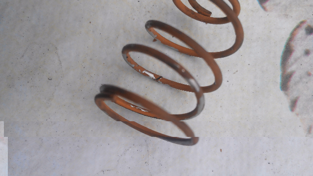

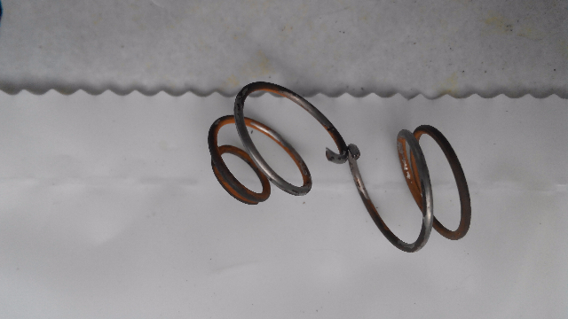

Клапан снял...ничего сложного нет.
Разборка заняла полтора часа.
Причиной неисправности был старый задубевший сальник на клапане и лопнувшая пружина (подпирающая этот клапан)

Вобщем всё собрал. Пружины оригинальной не было...купил на базаре БУ чернуху. Установил, ни знаю сколько протянет.
Пока всё работает хорошо. Батареи больше не греются во время горячего водоснабжения.
