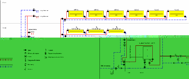

Добрый день!
Для предыстории вот моя тема выбора оборудования http://www.baxi.ru/forum/viewtopic.php?f=31&t=4382.
Раннее планировал использовать напольный котел, но сейчас смотрю в сторону LUNA-3 Comfort 1.310 Fi и БКН PREMIER Plus 300 +Комплект с мотором трехходового клапана+ Датчик температуры воды контура ГВС.
Подскажите уважаемые при такой схеме обвязки нужна ли мне гидрострелка или можно обойтись.

Так-то стрелка никогда не помешает. Здесь, думаю можно обойтись и без нее.
ЗЫ. На чертеже неправильно отрисовано в части БКН. Подача отопления должна быть отрисована змеевиком внутри бойлера и втыкаться в обратку. А то у вас подача системы отопления плавно переходит в систему ГВС, а обратка в систему ХВС

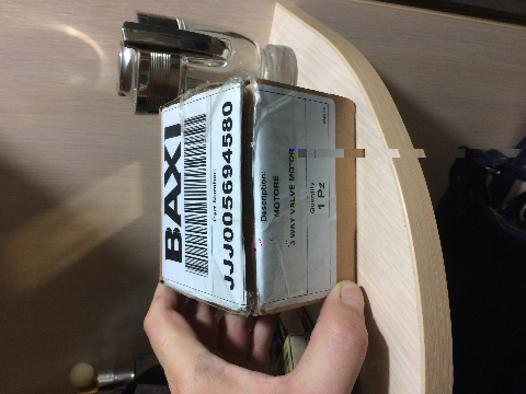

Мне на фирме продали мотор клапана вот с таким кодом БКН буду ставить позже, поэтому сразу и не глядел. Я так понимаю мне нужно будет провода самому изготавливать, искать подходящие фишки.
Или лучше попросить поменять мотор??

Та же песня. Мотор из запчастей. Поэтому и без кабеля, хоть и тот, который нужен. А вам надо было из аксессуаров. Весь набор с приводом, кабелем и датчиком имеется одной позицией. А вам это все по запчастям продают. И по деньгам зело дороже наверняка.
Пусть теперь отдельно кабель везут

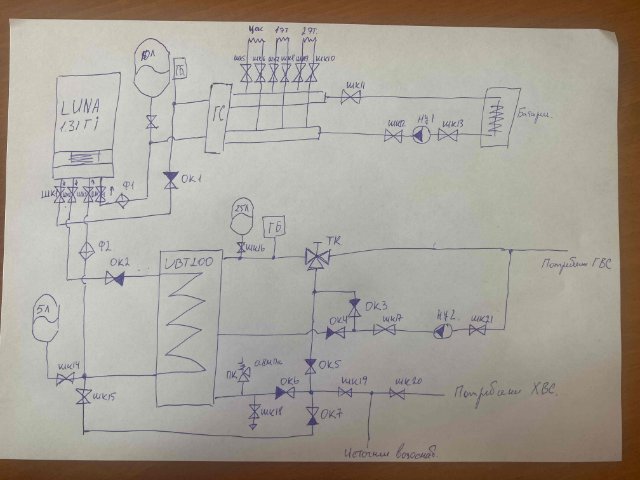

Всем, добрый день или добрый вечер! Прошу знатоков рассмотреть схему отопления и ГВС с использованием бойлера косвенного нагрева. По неопытности возникли следующие вопросы: 1. Для обогрева помещений планируется применять ТП. На каждом этаже установлен насосно-смесительный узел. Максимальная высота подъема воды до НСУ составляет 5 м. Необходимо ли устанавливать дополнительные подпорные насосы с учетом установленного насоса в котле? 2. С учетом того, что в котле имеется встроенный расширительный бак необходимо ли устанавливать расширительные баки на линиях циркуляции теплоносителя отопления и нагрева бойлера? 3. И в целом по схеме прошу конструктивной критики

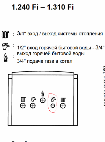

Инструкцию к котлу на стр. 24 (раздел 26) открой и внимательно рассмотри, для начала (про бойлер).
Ты гидрострелку неосознанно нарисовал или намеренно?angrydemon писал(а): 10 авг 2023, 12:52Необходимо ли устанавливать дополнительные подпорные насосы с учетом установленного насоса в котле?

Почему обратка змеевика бочки втыкается в ХВС? В обратку отопления нужно. Зачем два внешних бака в СО? Если родного бака не хватает (в 31 Луне 10 литров бак), тогда внешний нужен. Самая примитивная формула - объём теплоносителя делим на 10, получаем общий объём экспанзоматов. Это если вода. Если антифриз, то полученную цифру нужно увеличить. На 20%, если не ошибаюсь.
ХВС-ГВС не смотрел ещё
Отправлено спустя 3 минуты 56 секунд:
Бак и ГБ бойлера лучше поставить между бочкой и обратным клапаном на ХВС.
Чего за идея с трёхходом между ГВС и ХВС? Уберите нафиг. Холодная сама по себе, горячая сама по себе. Температура задаётся на котле, по необходимости разбавляется на смесителе.

Общая протяженность трубы теплого пола 1200 м + трубы контуров. Примерно объем теплоносителя 160 л
Отправлено спустя 3 минуты 34 секунды:
Я правильно понимаю, вместо предохранительного клапана? Расширительный бак тоже переносить на подачу воды в бойлер?Bahus писал(а): 10 авг 2023, 14:32 Бак и ГБ бойлера лучше поставить между бочкой и обратным клапаном на ХВС.
Отправлено спустя 3 минуты 44 секунды:
В целях экономии и постоянства температуры в контуре ГВС на бойлере планирую поддерживать 70С в ГВС 50 С.
Отправлено спустя 49 минут 34 секунды:
Осознанно с учетом разности объема теплоносителя по контурам цокольного этажа, первого и второго а, также контура отопления батареями
Отправлено спустя 2 минуты 21 секунду:
Спасибо, прочитал! Схему изменилStarik писал(а): 10 авг 2023, 13:59 Инструкцию к котлу на стр. 24 (раздел 26) открой и внимательно рассмотри, для начала (про бойлер).

Ну вот 8 литрового должно хватить. А лучше поставить 18 или 24 литра, если место позволяет. Если котловой помрёт, завсегда внешний полностью поможет. И обслуживать внешний попроще.
Это, в целом, история субъективная. Мне кажется обычно на входе в бочку это всё монтируют. Хотя особой разницы не вижу. Главное, чтобы у горячей воды из бочки был всегда беспрепятственный доступ к баку для компенсации расширения.
Сомнительная экономия, но дело хозяйское, как говорится. Обычно в бочке ставят 60 градусов и пользуются смесителем как из обычной центральной системы ГВС.angrydemon писал(а): 11 авг 2023, 06:33 В целях экономии и постоянства температуры в контуре ГВС на бойлере планирую поддерживать 70С в ГВС 50 С.

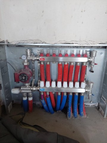

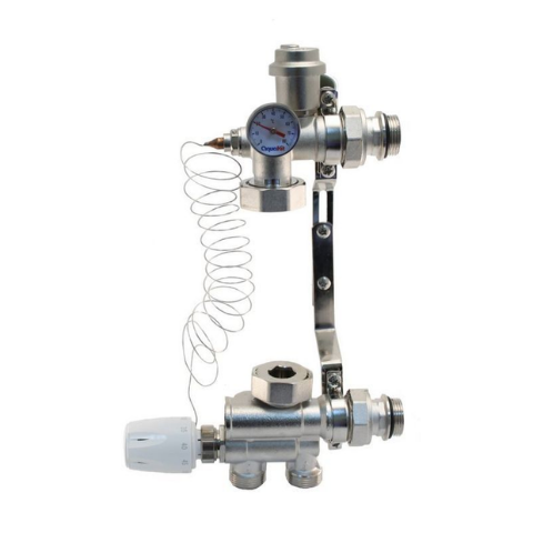

По подаче теплоносителя от гидрострелки подскажите, нужны ли насосы подпорные если на каждом этаже установлены насосно-смесительные узлы в коллекторах теплого пола?
- Сообщения: 7933
- Благодарил (а): 76 раз
- Поблагодарили: 887 раз
- Возраст: 60
Схема обвязки LUNA-3 Comfort 1.310 Fi
В таком случае должен был понять, что котловой насос работает исключительно на гидрострелку, а при работе на ГВС - только на бойлер. Никакой теплоноситель по этажам он не распихивает (изучи работу гидрострелки). Вот тебе наглядно /viewtopic.php?p=63119#p63119 там не мало полезного собрано.
В твоём "насосно-смесительном узле" не вижу насоса.
Из гидрострелки в коллектор СО (Системы Отопления) теплоноситель должен чем-то подаваться/забираться, не?

Это я понимаю. Насосы установлены на смесительных узлах по этажам. Так и вопрос в том будут ли они обеспечивать циркуляцию в подаче и обратке до смесительного узла или насосы должны быть установлены на гидрострелке?Starik писал(а): 11 авг 2023, 07:38 В таком случае должен был понять, что котловой насос работает исключительно на гидрострелку, а при работе на ГВС - только на бойлер. Никакой теплоноситель по этажам он не распихивает (изучи работу гидрострелки).
- Сообщения: 13575
- Благодарил (а): 88 раз
- Поблагодарили: 1794 раза
Насос смесительного узла обеспечивает циркуляцию по контуру теплых полов. От основного коллектора до гребёнки тёплых полов они гонять не будут.

Тогда подскажите на сколько в моей схеме отопления целесообразно применять гидрострелку? Может достаточно коллектора и как я понимаю циркуляция теплоносителя будет осуществляться насосом котла?
Дом площадью 250 м2 объем 800 м3

Да поручи ты уже это дело профессионалам! Раз уж сам совершенно не разбираешься в принципах работы СО и её компонентов, пока не налепил несуразицы, которую потом сильно дорого будет переделывать.
Теплые полы и батареи без гидрострелки не монтируют (сам ищи почему). На подаче из котла к гидрострелке обратные клапана не ставят. Циркуляционный насос на обратке из контура батарей ставить нельзя (сам ищи почему), а вот из гидрострелки в коллектор - нужно.
На халяву схему хочешь найти - ищи, в интернете много специализированных сайтов, где всё разжевывают.
