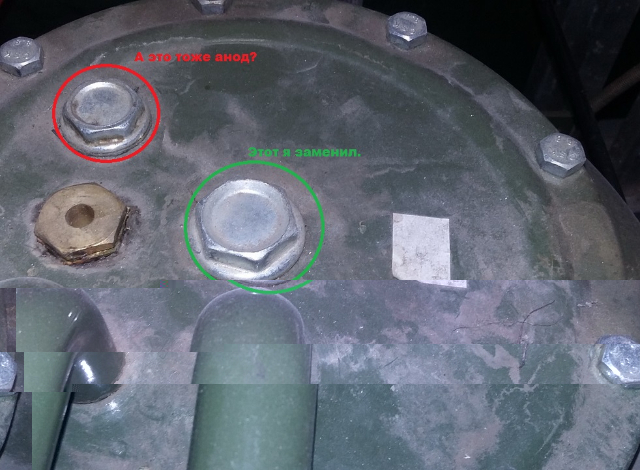

Подскажите в бойлере данного котла устанавливается один анод или два?
Закупил аноды. По артикулу есть только один тип арт.3609530. Вчера снял крышку, чтобы заменить анод, но на бойлере оказалось есть еще один болт немного меньшего размера. Кто знает, подскажите, это тоже анод или что-то другое?
Для наглядности прикладываю картинку.
Заранее благодарен за ответ.

Анод находится точно в центре под "зелёным" кружком
