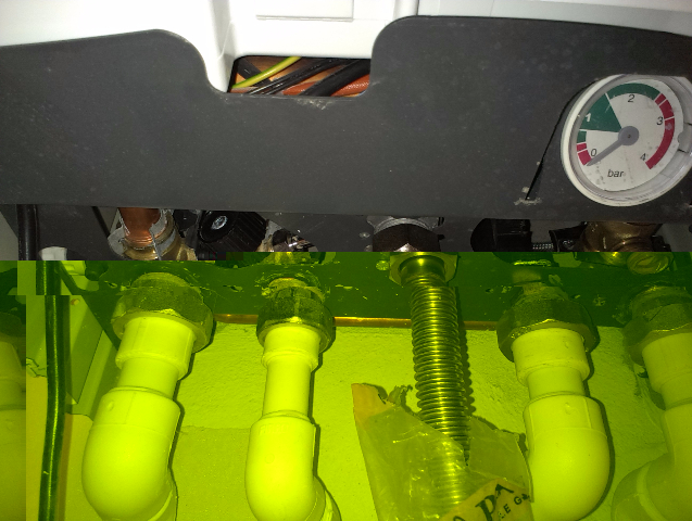

Пришел домой - электричества не было в доме. После включения ошибка Е10. Смотрю на манометр- давление на 0. В соответствии с инструкцией по эксплуатации пытаюсь с помощью крана заполнения системы отопления поднять давление (пытаюсь черный вентиль на фото крутить против часовой стрелки - не крутится, по часовой тоже попытался - реакции ноль). Мне кажется закручен металлический оцинкованный винт, расположенный в центре черного вентиля. Правильно ли я понимаю что если его чуток открутить, то и сам черный вентиль тоже можно будет крутить?
И вообще правильно ли я делаю, что после отключения электричества пытаюсь поднять давление (при условии что на манометре 0)?

нужно крутить черный вентиль, винт в центре всего лишь удерживает рукоятку

с помощью плоскогубц удалось прокрутить этот черный вентиль и установить давление в зеленой зоне (ровно у единицы), вентиль закрутил обратно (но уже без плоскогубц-руками). котел заработал
с левой подводящей трубки с металлической гайки сразу начали капать капли воды (периодичность 1 капля в 10 секунд),
через 10 мин капать перестало

Вентиль у вас элементарно закис. Ну или после первичной заливки системы его закрутили "пневмогайковертом"
До одури, в смысле. Теперь, думаю, ручку можно на место поставить, будет нормально ходить.
Гайку на американке нужно подтянуть. Прослабло и в холодном состоянии резинка не держит.
И надо искать причину падения давления. Возможно это с этой гайки все ушло, после остывания, а может где еще. Ну и расширбак, как минимум отревизировать, если котел не первого сезона.
