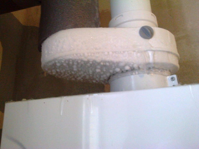

Котел eco 5 compact 24f. Возникает вопрос. Что делать нужно при конденсате на трубе забора воздуха? Вопрос вроде бы решился утеплением дымохода для забора воздуха, но на адаптере к котлу, как видно на картинке возникает конденсат с последующим обмерзанием.
Мои мысли это то, что котел слишком близко к стене от 200-400мм. Что подскажете господа???

Уменьшить этот эффект может установка диафрагмы (если не установлена), ну, и теплоизоляция самого адаптера, есть "фирменная" пенопластовая скорлупа, можно смостырить самодельную...

Диафрагма тоже есть заводская или колхозить нужно?
Вы имеете ввиду прижимать тягу - выхода из котла?

BAXI-Ural писал(а): Уменьшить этот эффект может установка диафрагмы (если не установлена)
Нашел в инструкции. Спасибо за помощь
