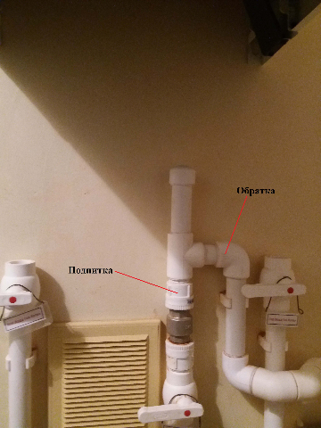

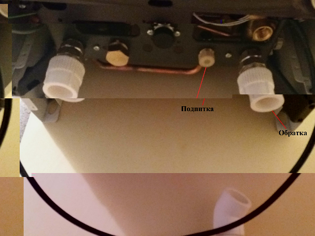

Можно ли подключить и обратку и подпитку системы отопления только лишь к одному штуцеру (правому) а на соседний который для якобы для подпитки поставить заглушку или например в последствии подключить обратку бойлера?
Просто система отопления спаяна следующим образом, и особо не очень хочется ее переделывать.

Да пожалуйста! Только бойлер вы туда не подключите - дырочка маленькая...
Но по уму, сечение здесь меньше чем сечение предохранительного клапана (чтоб не порвали чего)

Если можно, расскажите поподробней про сечение напишите. Как в итоге будет надежней и практичней в моем случае:
1. Заглушить подпитку и подключить все через одну обратку
2. Перепаять подводку полипропилена и сделать подключение подпитки и обратки к котлу по раздельности.
3. Принципиальной разницы нет.
P|S про подключение бойлера к маленькому патрубку это я так, понятное дело что его врезать в обратку.

Все равно переделывать. Так сделайте по инструкции!aleha22rus писал(а): про подключение бойлера к маленькому патрубку это я так, понятное дело что его врезать в обратку.

Можно и так оставить. А для будущего бойлера впаять тройник (заглушку вот срезать будете). И заглушку припаять на ответвлении. И переделывать ничего не нужно будет.

Спасибо. Вариант "Bahus" мне приглянулся больше

Инструкция не канаетaleha22rus писал(а): Спасибо. Вариант "Bahus" мне приглянулся больше

В данном случае даBAXI-Ural писал(а): Инструкция не канает
Вы же сами изначально такой вариант и предложили. Вот и я, посидел, покумекал, и для себя решил, что принципиальной разницы нет. Было бы изначально две трубы, вопроса бы не возникло! А так... Да и вообще, подпитка может же где нибудь совсем далеко от котла в стояк обратки врезаться
