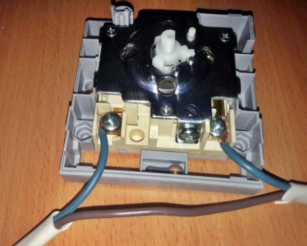

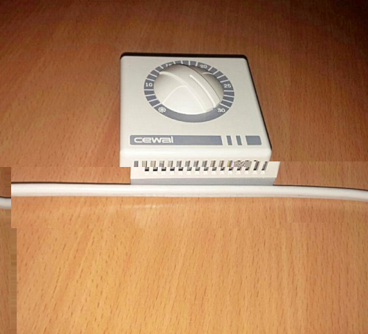

Здравствуйте.
Подскажите пожалуйста подойдет данный термостат для котла MainFour 240F.
Комнатный терморегулятор фирмы Cewal модель RQ-01 — это один из наиболее простейших приборов с сильфоном, наполненным газом. При изменении температуры воздуха в помещении, газ сжимается или расширяется, тем самым замыкая или размыкая контакты
Прибор очень компактен (71 x 71 x 28,4 мм), поддерживает диапазон температур от +6 до +30 °С, номинальный ток — 16 А, тип защиты устройства — IP20.

Судя по описанию это механический термостат - должен подойти...
цена на термостат BAXI - 24 Eur(розница)
