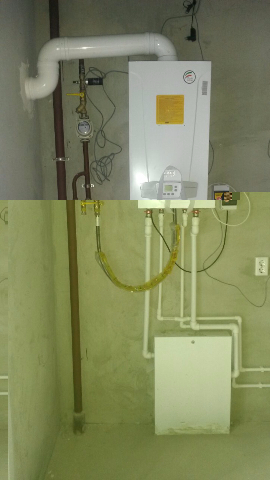

Доброго дня. Обратился товарищ с вопросом. Купил квартиру в новостройке, поквартирное отопление, котел на кухне. Общая коаксиальная дымовая труба на балконе, за стеной кухни. А коаксиальный дымоход от котла монтажники вывели следующим образом, как на прилагаемом фото.
По всем схемам от котла дымоход должен идти прямой, с уклоном в сторону улицы, ну отводы в горизонтальной плоскости допускаются. Вопрос в том, допускается ли подобная схема дымохода? И как она работать будет? Может быть кто то сталкивался с таким? Ни в одном документе подтверждения, или наоборот запрета не нашел, на который можно сослаться и ткнуть в него монтажную фирму носом и заставить переделать, пока акт приема-передачи не подписали. А подписать просят уже до понедельника.

там вертикальная общая труба коаксиальная на балконе для всего стояка. зашита в короб. выведена я так понял над крышей. к ней вопросов нет. Для ясности напишу так, общая - дымовая труба. от котла - газоход.
Больше интересуют данные два 90 градусных отвода на газоходе после котла. допустимо такое, что горизонтальный участок газохода находится ниже точки выброса на котле? Насколько знаю от точки на котле всегда делали либо выше либо вровень

- система лас !vasaych писал(а): ам вертикальная общая труба коаксиальная на балконе для всего стояка.
- сточки зрения эстетики -жопа полная ! Систему отопления в топку !vasaych писал(а): Больше интересуют данные два 90 градусных отвода на газоходе после котл
А с технической стороны если длина коаксиальной трубы не превышена и кол-во отводов тоже ,работать может , в паспорте к котлу есть мак. длины и кол-во отводов, которые можно смонтировать !
Требуйте от застройщика передать тех. документацию !
Отправлено спустя 4 минуты 52 секунды:
Если в проекте нет такого изгиба , требуйте привести в соответствие с проектом !

Я вам еще подскажу , там стоит счетчик РЛ G4 , по паспорту от него котел должен находиться не ближе 0.8 метра .

LAS системы вроде бв предполагают стандартный естественный уклон (наверх).
Вот эту ебалу (извините за мой русский) пусть переделывают. Не попали в отвод - их проблемы.
Неправильно это. Работать может и будет, но это ни фига не правильно.

- ссылку на монтаж Лас , от любого производителя , за одно и уклон ,или СП ? Мне самому любопытно ? Зачем уклон в верх ? В паспорте на котлы просто прямо , опять же производитель не указывает куда должен быть уклон . Только картинка !Bahus писал(а): Неправильно это. Работать может и будет, но это ни фига не правильно.
Где указан запрет вот этой (ебалы ) -если дойдет до требований исправить или так не положено ,надо опираться на производителя этого дымохода или запрет в СП или еще где .А то застройщик первым делом скажет где это запрещено !
А так проект надо смотреть !

Я пишу исключительно полагаясь на здравый смысл. Конденсат пойдет уже в общаке, поэтому смысл делать противоуклон. Конденсат весь в стояке будет. А по поводу нормативов не скажу.
Что же до отвода - ка минимум не эстетично. Как максимум - дымоход не должен уходить вниз такими отводами. Мы все знаем про движение газов. Отсюда и такой ответ

- в низу у ласа есть отвод конденсата !Bahus писал(а): Конденсат весь в стояке будет
- да они просто на еб.... с отверстием , походу во многих местах , а монтажники ласа собрали по факту !Bahus писал(а): Что же до отвода - ка минимум не эстетично

спасибо, передал инфу товарищу, пусть трахает подрядчиков в моцк, начиная с проекта. жаль не попасть к соседям сверху, посмотреть на разбежку меж двумя котлами по стояку. Тут монтаж делал не горгаз, а сторонний субподрядчик. Интересно еще, они общую трубу не вверх ногами собрали? )
сам занимаюсь газом, но поквартирки очень редко делаю. а если и делаю, то как для себя. компактно, проще, не в нахлест. чаще переделывать приходится уже в сданом жилье. вот на кой болт например стояк посреди кухни, котел в углу у наружной стены а дымоход у смежной стены с ванной. ну это так, к слову.
