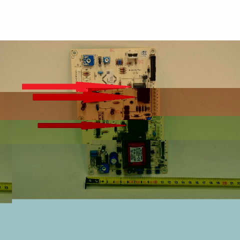

Насос -> Вентилятор -> Горелка
Попробуйте по релюшкам ручкой отвертки слегка постучать. (см рисунок)
Стоимость платы - 166.87 евро Отправлено спустя 1 минуту 25 секунд:
Не исключаю, что и вентилятору хана.

стучал я по этим релюшкам не помогает...
