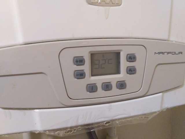

Всем здравствуйте. Столкнулся с такой проблемой, снимаю жилье и висит котёл mainfour 18f. Сам никогда с газовым котлом дел не имел. Выставляю гвс на 55 градусов, а греет максимум до 33. Краник моргает, огонек горит. Это в режиме только гвс. В режиме гвс и отопление, отопление работает как надо, а вот гвс нет. Ещё заметил, если кран полностью открыть, то вода 33 градуса, если на половину, то вода в районе 45 градусов. Что можно сделать?

Проверьте мощность горелки. Возможно при большом расходе воды она не успевает нагревать.

Либо накипь в т/о по контуру ГВС, либо максимум на газовом клапане не отрегулирован, либо элементарно газа не хватает.
А может вы слишком много от него хотите. Мы же не знаем с каким расходом вы воду включаете.

Если нажать одновременно на кнопки гвс и со и держать в течении 6 секунд, он покажет вам мощность горелки. Изменять+/-.

еще может доп насос на полы работать)
