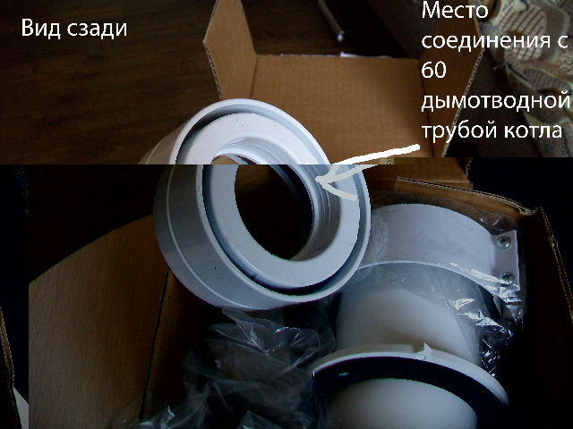

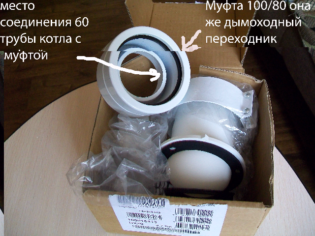

Прокладка на дымоходном переходнике 100/80 предусмотрена или нет?
Гуру подскажите, пожалуйста, муфта соединяющая коксиальный выход котла с 80 трубой дымоудаления (она же дымоходный переходник 100/80), при дымоудалении/заборе воздуха по раздельным трубам, в месте соединения с 60 трубой думоудаления на котле, используется, без уплотнения этого соединения? В комплекте каких либо уплотняющих колец, на данное соединение, не предусмотрено! Комплект оригинальный по номеру комплектующих.

Да, действительно, никаких уплотнений там нет и не нужно.

Дымовой элемент ставится на выхлоп котла. Фиксируется и герметизируется по наружнему диаметру хомутом с резиновым бандажом (чтобы из помещения не подсасывало в камеру.
Воздушная часть через прокладку крепится тремя саморезами вместо заглушки. Шторку AFR предварительно выставить в нужном положении.
На выходных патрубках у обоих элементов установлены резиновые кольца под восьмидесятый диаметр.

Спасибо. Развеяли сомнения.BAXI-Иван писал(а): Да, действительно, никаких уплотнений там нет и не нужно.
К сожалению, в том топике, адекватного ответа я не получил. Как этот комплект соединяется с котлом мне понятно.
Вызывало сомнение отсутсвие гермитичного соединения 60 трубы котла с переходником. Хотел исключить возможность, забора отработанных газов обратно в камеру сгорания, т.к. в коксиальной трубе это соединение герметизируется прокладкой.
