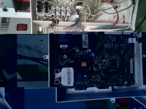

ребят такая беда.помогите.кател бахi стал выдовать ошибку е03.суть.запускаю котел.пресстат не срабатывает.вентилятор не крутится.запитываю вентилятор напрямую от 220 он начинает крутиться.снимаю с пресстата шланг вставляю в верний штуцер.в нем чтото щелкает.затем обратно в нижний котел запускается.может погреть воду и даже нагреет батареи.как только отключается вся процедура повторяется.при нагреве гвс может какоето время включать и выключать горелку затем снова ошибка.поторяю процедуру заново.
Отправлено спустя 2 минуты 29 секунд:
да и еще помойму не щелкает реле вентилятора где оно на плате

Вон они сверху. Меняйте все, Копеечные же. Только ответственность на вас.
