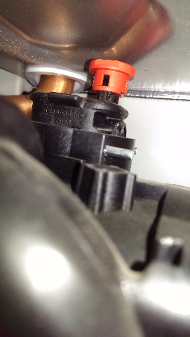

Всем добрый вечер!
Имеется BAXI Mainfour 240f.
С прошлой зимы стал немного подтекать из контура отопления. Под котлом со временем образуется небольшая лужа. Сейчас лето, отопление выключено. Давление 1,3 атмосферы в системе. Удалось локализовать течь: над насосом есть какой-то красный колпачок. Подтекает то ли из-под него, толи из-под корпуса, на котором он сидит. Похоже на какой-то клапан. Похоже его можно снять с насоса - там П-образная скоба есть.
Вопросы: Что это за клапан? Если он течёт, его можно почистить или только менять?
Если менять, то как снимается насос?Открутить 2 винта около штуцеров подачи и выхода? Или есть ещё крепления?

710139500. Воздухоотводчик. (12,31 евро. На сегодня 838 руб)
Отправлено спустя 7 минут 46 секунд:
Насос можно снять. Удобнее будет. 2 или 3 винта (шестигран). Только давление в системе отопления кинуть нужно.
Кстати. Колпачек красный можно закрыть (вниз). Течь перестанет. Но без воздухана в системе не дело.
Можете, кстати его почистить. Но лучше заменить.

Спасибо! Действительно промывка помогла. Под поплавком скопилось много черной стружки/хлопьев. После промывки не подтекает. Возможно мусор из-за малыша, которым закачиваем антифриз. Может есть специальные насосы , но мне не попадались.
