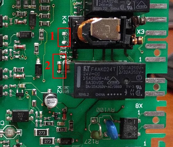

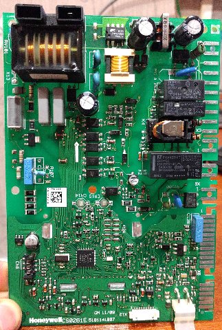

Котел BAXI EcoFour 24F. Плата honeywell CS0261E
На плате сгорел контакт реле K4. На фото это реле без корпуса . Корпус сняли до меня, но вроде это реле идентично K2 F4AK024T.
Так вот рядом с реле K4 есть, а точнее был радиоэлемент, который ковырнули отверткой при попытке демонтажа реле самостоятельно.
На фото под номером 1 - недостающий элемент.
1) Реле K2 и К4 одинаковые?
2) Элементы 1 и 2 (см.фото) одинаковые? и как называется?

Починился. В общем отпаял сгоревшее реле. Проверил рядом стоящее реле. Там контакты целые. Запаял новое реле и рабочее реле К2 и К4 на место. Элементы 1 и 2 одинаковые, насколько я понял - это диоды, или что то такое, что звонится в одну сторону. Нашел похожий на какой-то старой плате. Впаял и чудо! ....работает. УРА! Дома тепло!
И да, забыл написать, реле К2 и К4 одинаковые - F4AK024T. В магазине стоят около 200руб.
