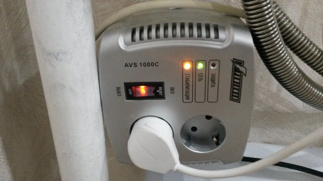

Добрый вечер специалистам форума. Хочется поменять(пока не поздно :) ) стабилизатор. Читал много страниц здесь на эту тему. Упал мой выбор на Теплоком ST-555-И и УЗИП Альбатрос-220/500-AC. Подскажите, пожалуйста, правильный ли мой выбор и как и в какой последовательности их подключить??? То что у меня сейчас стоит выложу фото ниже. Спасибо!
Отправлено спустя 5 минут 26 секунд:
Вот такое чудо-юдо!

По ПУЭ схема заземления TN-C-S, УЗИП 1+2 класс, Система Уравнивания Потенциалов должны быть у вас по умолчанию...
Альбатрос-220/500-AC - это УЗИП 3 класса, ставится перед защищаемым оборудованием.
Чудо-юдо можете оставить....
