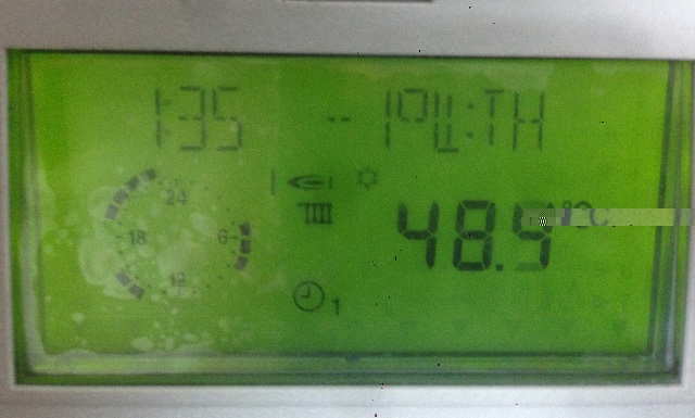

Добрый всем день! Кто силен в кромшредерах, подскажите пожалуйста. Установлена временная программа 1, на часах полвторого ночи, временная программа предпологает нагрев до 23 часов. Почему кромшредер дает запрос на включение котла вне временной программы? Кромшредер Е8.0634.

Временная программа включает котёл по мере необходимости, а необходимость определяется температурами дневными и ночными..они могут быть разными, но поддерживать их регулятор будет включая котёл..
Отправлено спустя 1 минуту 56 секунд:
Черный сектор - поддерживает дневную температуру, остальные сектора поддерживают ночную температуру, тоже включая котёл..

Все верно. На экране видно время 1:35, которое не укладывается ни в одно из временных диапозонов (черные сектора от 5 до 8, от 14 до 16 и от 19 до 23), а контроллер все равно дает команду на запуск котла.

Хорошо, пробую по другому сказать - там либо день либо ночь..и днём и ночью котёл будет включаться..с 5 до 8 день, с 8 до 14 значит ночь и так далее..

Другими словами настроено 2 разных значения температуры (в термостатах это обычно называется комфорт-эконом). В черном секторе поддерживается одно значение, в белом - другое. Я вот так понял.

ночную температуру убавьте до 15)
