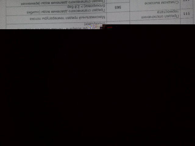

Е110 это не обязательно термостат, по мануалу есть 11 причин, нужно смотреть внутренний код этой ошибки

понятно что причина не одна, но это в случае когда котёл работает и заполнен водой...
а у Вас пустой котёл и наиболее вероятная причина это неисправность самого термостата или отсутствие контакта

вчера попытались разобраться дальше. коаксиал у котла вертикальный (родной, baxi 80/125).
залезли на крышу, сняли оголовок и увидели в дымоходе "шубу", которая перекрыла целиком проходимость. Котел при подаче питания как раз пытается запустить вентилятор. прочистили. ошибка пропала. Сегодня пришли, подали питание - снова ошибка, на крышу попасть не удалось.
Но по звукам от вентилятора опять ощущение - что "шуба" в дымоходе.
Ошибку внутреннюю посмотрели SLT 422. Такого кода нигде нет.
Будем смотреть дальше - в понедельник пуск.

разобрались
дело не в датчике перегрева.
при подаче питания на котел он мониторит свою температуру, используя датчики подачи/обратки
если температура ниже порога (по моим наблюдениям) +5C, котел встает в ошибку E110, внутренний код SLT422
достаточно обычным феном чуть-чуть подогреть область датчиков подачи/обратки, чтобы она стала больше +5 и проблема пропадает.
температура котла мониторилась на выносном пульте qaa75
