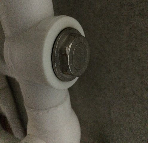

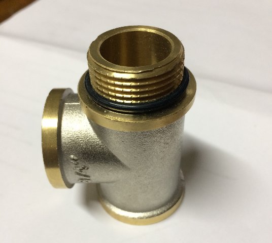

Вчера всё подготовил для установки датчика температуры на обратный поток охлаждающей жидкости.
Решил не крепить его в котле к медным трубкам, придумал своё решение. Купил тройник: Купил заглушку для батарей, она с белой пластиковой крышечкой была, а внутри полая, крышку долой, во внутрь датчик ds18s20 и всё это пластилином-холодной сваркой: Далее датчик в тройник, тройник вместо заглушки на сетчатый фильтр: А во второе отверстие тройника пока заглушку.
Заказал из Китая датчик давления, по приходу установлю его во второе отверстие тройника и через модуль 1-wire подключу к Zont. Будет информация по давлению и в случае падения Zont предупредит о предаварийной ситуации.
