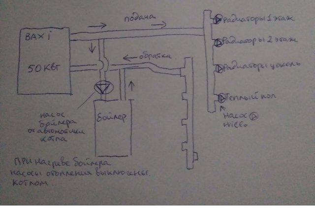

Всем привет.
Имеется котел Baxi SLIM 1.490 iN (с вытяжным колпаком).
Схема подключения нарисована во вложении.
Но суть проста. Имеется гребенка (с 4 мощными насосами вилло). Эти насосы всасывают из гребенки в контура. В гребенку идет труба 40 мм. из подачи котла. В котле насоса нет. Гид. разделителя нет.
А бойлер своим отдельным насосом всасывает из этой трубы 40 мм.(т.е. между котлом и подачей на гребенку тройник на бойлер).
В напольник установлена автоматика, которая включает котел на бойлер 83 С. При этом выключая все насосы отопления.
И когда бойлер нагрет, включается отопление, при этом выключая насос бойлера.
Три основных вопроса.
1. Как то зимой, насос бойлера сгорел. И в бойлер пошел пар по трубе из котла. Котел выключили в ручную.
Прошу вас помочь понять, почему автоматика не выключила котел? Почему он не ушел в аварию по перегреву теплообменника?
Сервис ничего не сказал, не забыв взять зарплату.
Если есть требования к минимальному протоку теплоносителя, то как нам подстраховаться, чтобы не было такого в будущем?
Противоток устраним. Но это обратный клапан, а он тоже может закиснуть.
2. Может быть поставить устройство, которое будет измерять темпу на выходе из котла, и как только 90 С, врубает все насосы отопления и бойлера принудительно. Как это реализовать.
И еще устройство, если темпа 95 С, то вырубает котел. Направьте, с чего начать поиски оборудования.
В общем суть ясна, прошу Вас помочь.
3. Можно ли реализовать температуру греющей воды, при нагреве бойлера не 83 С, а 70С ?
Т.к. мастера сделали ППР. Что-то страшновато за него. Хоть пар и выдержал.
п.с. сгорел насос потому что не было обратного клапана, и когда включались насосы отопления, вода "против шерсти" проходила через насос бойлера. Видимо крутила крыльчатку. Не знаю почему он не любит крутиться без напруги против шерсти, но насос сгорел.
Благодарю за помощь.

Не понял я Вас если честно. Пар увидели через сбросник воздуха на бойлере.
Мне вообще странно, если выключить насос который снимает тепло с теплообменника котла, разве должен котел в аварию уходить. Неужели сразу закипает. Что же делать тогда?
