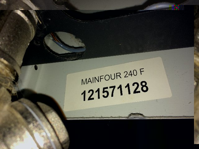

Про е32 вы сами ответили. На основной вопрос чтобы ответить, надо серийный номер котла.

Сфоткал шильдик

В выключенном остывшем состоянии посмотрите параметры А00 и А05. Потом посмотрите эти параметры при ГВС...
