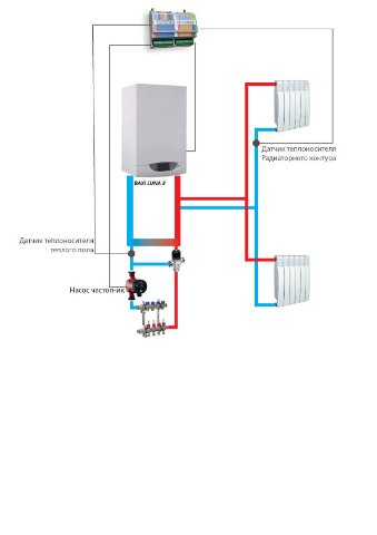

собираю систему отопления в доме 80 м2. 2 этажа
Комбинированная система- с теплыми полами и радиаторами.
Теплый пол (ТП) на 1м этаже 45м2, 6 контуров по 50м.
котел Baxi luna 3.
В Межсезонье расматриваю подогрев пола (вряд ли нагрев помещений) с пом. ТП, ветка радиаторов будет отключена. температура пола до 35", температура теплоносителя от 35. видно уже будет при эксплуатации.
Планирую установить систему Zont h 1000 для удаленного регулирования (в доме будет проживать бабушка )
Задумка такая, с помощью контролера включать котел с заданной температурой 40-50" и насос частотник для циркуляции теплоносителя в теплом полу. с возможностью автоматического отключения при достижении заданной температуры на обратке теплого пола.
и если будет в помещении прохладно . то открывать ветку радиаторов и увеличивать температуру теплоносителя.

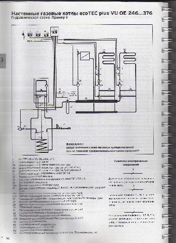

Зачем использовать это решение ?
Пользуйтесь тем ,что уже проверено -

Можно поподробнее? Схема нечитаема.
plehan
Дока по нормативам
Сообщения: 3355
Откуда: Астрахань
Благодарил (а): 75 раз
Поблагодарили: 268 раз
Проектирование системы
Сообщение plehan »
VictorIV писал(а): Можно поподробнее? Схема нечитаема.
- данные принципиальные гидравлические схемы есть и на этом сайте ,на сайте вайланд и дедитриш . Суть одна правильное гидравлическое подключение + расчеты ,и тогда ваша система послужит не один год .
