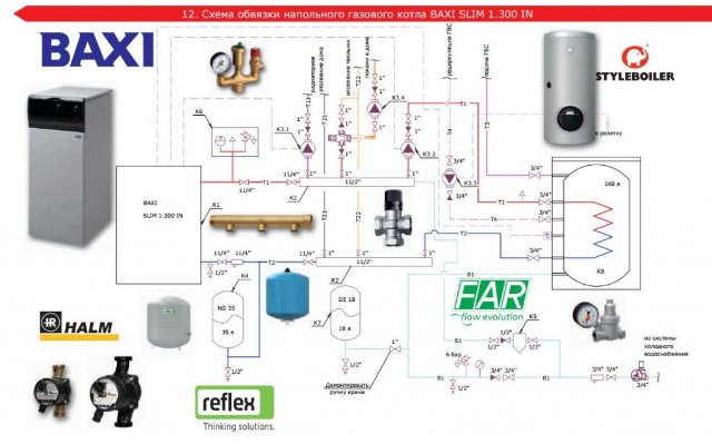

Котел Baxi slim 1300 in (схема подключения - см. рисунок) гудит при работе на ГВС. При включении по датчику от бойлера котел начинает выходить на полную мощность. Гул появляется сразу. После пары минут работы - гул ослабевает, но не пропадает до конца. После отключения бойлера - гул пропадает. При работе на систему отопления гула нет. Гул похож на гудение труб (гудят не трубы, а именно котел).
В чем может быть причина?
Спасибо. за помощь.

каковы номиналы насоса на боллер скорее всего он гудит
