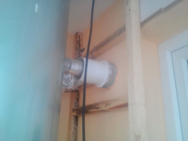

В квартире установлен настенный газовый котел Майнфор 24, дымоотведение по вентиляции на балконе (идет труба по всем этажам). Приточка с балкона, на балконе было отверстие в уличной стене. Т.к. зимой очень холодно, а балкон, ну хоть как-то хочется использовать, сделал от отверстия в стене балкона воздуховод, утеплил его, сделал наклон (на всякий случай) и сделать в этом углу шкафчик. Выход воздуховода вывел ко всосу воздуха (фото 2) и хочу сделать короб утепленный и закрытый. Собственно вопрос - из выхода воздуховода (который утепленный с улицы) очень сильно дует. не повредит котлу? Вообще нормальное решение или дальше мерзнуть?)))))

Ничего не понял. Как ты на всасывание воздух-то подвел? Видно, что что-то блестит и скотча много, но как?
Если сбоку разрезал всасывающую трубу, то зачем её торец открытым оставил, неужели жестянщиков в городе нету.
А если ничего не резал, то, опять же, позови жестянщика, пусть размеры снимет и короб сделает (хоть прямоугольный) от стены до выхлопной трубы (как бы в распорку и на прокладках), а свою трубу в тот короб сбоку воткнешь. Только всё разборное, что бы обслуживать (чистить, мыть) всасывание и выхлоп можно было. В выхлопную трубу шурупы вкручивать нельзя, а в обхват неё крепление можно придумать.

Вывод из стены сделали строители, там двойная труба, внутри вытяжка, снаружи приточка. В балконной стене было отверстие для захода воздуха с улицы. Через трубу (наружную), он засасывался в котёл. Т.к. зимой холодно на балконе, я сделал воздуховод (который блестящий весь). Вот из него сильно дует, особенно когда ветер, не навредит ли это котлу? Наверху хочу сделать короб, тоже утеплённый.

Дымоход у тебя коаксиальный, котел рассчитан на такую работу.padleny6 писал(а): 05 ноя 2018, 21:24 Вот из него сильно дует, особенно когда ветер, не навредит ли это котлу? Наверху хочу сделать короб, тоже утеплённый.
