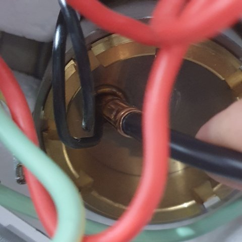

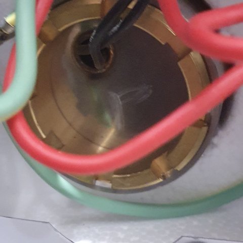

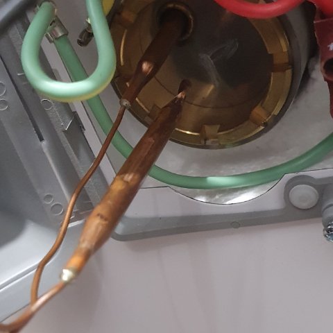

немножко разобрался и поэкспериментировал.
1. На луна платинум в конфигурации можно выбрать тип датчика гвс:b3(как я понимаю это как раз ntc датчик как я понимаю), термостат и b38.
2. Термостатов к premier plus два штуки последовательно подключены и они просто замыкают контакт. Т.е. работают и регулируются как термоголовка.
3. Если выбрать термостат, тоткотёл не будет знать температуру воды в баке. Соответственно нельзя будет включить режим против легионел.
4. У регулирующего термостата 3 контакта. Для чего он нужен я не разобрался. В инструкции к похожему баку он помечен как запрос. При комнатной температуре он разомкнут, а контакт который замкнут при 20градусах в тоже инструкции помечен как "не нужен".
Остановился на ntc датчике.
Отправлено спустя 12 минут 54 секунды:
Немного фото
Сообщения: 13506
Благодарил (а): 88 раз
Поблагодарили: 1784 раза
Baxi Luna Platinim+ 1.32 + PREMIER Plus 200 что нужно для подключения?
А. Так у вас PP. Тогда просто снимите термостат. Можно и через него запитаться (если не ошибаюсь, в семинарке была схема как), но датчик точнее и удобнее.
