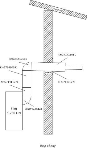

Прошу подсказать какой вариант дымохода правильный: вариант слева - меньше поворотов, но большая часть на улице; вариант справа - больше поворотов, но меньшая часть на улице. И надо ли здесь что-то добавить для конденсата?

схема вызывает много вопросов, для начала скажите какая модель Slim будет использоваться?
с закрытой камерой?

Да, с закрытой. SLIM 1.230 FiN.

Тогда однозначно правая схема.
И обязательно сделать на горизонтальном участке уклон в сторону улицы

Я ещё KHG71411971- добавил бы.

Такая схема в итоге получилась

Если позволяет по правой схеме - однозначно её.
А. Ну уже облагородили. :)
