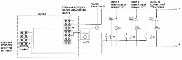

Добрый день. К линии подачи котла BAXI Slim iN 1.300 через тройники подключены три контура: отопление, загрузка бойлера и контур теплых полов. В каждом контуре есть свой насос. В контуре теплых полов между линией подачи и насосом установлен термостатический смесительный клапан ESBE VTA300. К котлу подключены климатический регулятор QAA73 и датчик внешней температуры.
Необходимо организовать цепь управления насосом контура теплых полов (он сейчас не подключен). На плате котла подключение такого насоса не предусмотрено.
Я планирую установить программируемый термостат теплых полов с выносным датчиком в полу. И по его сигналу через реле с переключающими контактами одновременно:
1. Переключать электропитание насоса отопления от котла к насосу теплых полов. Сейчас насос отопления подключен к плате котла на штатные клеммы.
2. Замыкать штатные контакты комнатного термостата (1 и 2) на плате котла Slim iN, чтобы принудительно зажечь горелку. При подключении QAA73 перемычка с этих контактов была снята согласно инструкции.
Такой схемой подключения я преследую следующие цели:
1. Наивысший приоритет ГВС: когда котел нагревает бойлер, то линия питания насоса отопления отключается котлом (приоритет ГВС). А значит, и насос теплых полов будет обесточен несмотря на команды своего термостата.
2. Приоритет теплых полов над радиаторным отоплением: термостат теплых полов будет зажигать горелку котла и запускать насос ТП, пока не нагреет плиту теплого пола. А дальше, когда теплый пол нагрет, климатический регулятор уже сможет управлять насосом отопления и греть радиаторы до достижения заданной температуры воздуха.
3. Теплые полы работают с минимальной температурой, если в доме нет людей (все ушли на работу и т.п.).
Подскажите пожалуйста:
1. Не будет ли вреда для котла, если его горелка работает, а разбор теплоносителя с линии подачи выполняет только насос ТП, подключенный через термостатический смеситель?
2. Будут ли такие теплые полы работать летом, или для этого надо принудительно отключать в QAA73 автоматический переход в летний режим по заданной температуре?
Насос контура теплых полов и BAXI Slim iN 1.300

Будет. Котел останется практически без циркуляции и уйдет в ошибку по перегреву..s-i-i@inbox.ru писал(а): 01 фев 2019, 15:34 Не будет ли вреда для котла, если его горелка работает, а разбор теплоносителя с линии подачи выполняет только насос ТП, подключенный через термостатический смеситель?

Зачем такие сложности? Коль у вас и ТП и радиаторы то ставьте ТП в "фоновый" режим, его насос на постоянную циркуляцию, перемычку на место, а насос радиаторов на выход интерфейсный платы...

Теплые полы всю жизнь по локальной температуре управляют. Датчик NTC в пол и в управляющую электронику.
Перед гребенкой гидравлический разделитель поставить. Бойлер вынести перед стрелкой.

1кв.м стяжки тёплого пола - это порядка 200 кг бетона... Как управлять нагревом такой массы? Инертность огромная, ТП либо на постоянную температуру ставят, либо в погоднозависимом режиме...

Регулирование температуры теплых полов по термостату мне необходимо, чтобы:
1. Не перегреть их.
2. Не обогревать теплые полы в периоды отсутствия людей.
А если обойтись без гидравлического разделителя? Термостатический смеситель контура ТП обеспечит некоторую циркуляцию, пока идет нагрев полов и горелка включена по сигналу термостата. Постциркуляцию после отключения горелки обеспечит уже котел, поскольку он запитывает насос: при достижении заданной температуры комнатный термостат выключит горелку и подключит насос радиаторов к котлу.
Площадь теплых полов достаточно большая, около 80 м2 при мощности котла почти 30 кВт.
Поясните пожалуйста, почему в моем случае есть риск перегрева котла?
Отправлено спустя 57 минут 51 секунду:
А если к исходной схеме, описанной в теме, просто добавить циркуляционный байпас: установить между подачей и обраткой самый маломощный насос на 1-й скорости с обратным клапаном, и включать этот насос вместе с насосом ТП? При работе насоса радиаторов этот байпасный насос будет выключен.
Так можно:
1. Обеспечить минимальную циркуляцию на случай, если термостатический смеситель полностью закроет линию подачи от котла (при высокой температуре подачи).
2. Защитить котел от большого перепада температуры между подачей и обраткой.

У вас там будет более 10 тонн бетона. Если вы его в пятницу включите, то прогреете быть может к понедельнику...
Годно...s-i-i@inbox.ru писал(а): 04 фев 2019, 07:50 добавить циркуляционный байпас: установить между подачей и обраткой самый маломощный насос на 1-й скорости с обратным клапаном

А можно включать насосы ТП после отключения режима ГВС? Я вот думаю откуда сигнал можно взять контактор? может с трехходового? Перед насосом ТП выключатель (ручной) для летнего режима поставить. Подскажите как можно сделать, может через датчик нагрева ГВС или ..?
