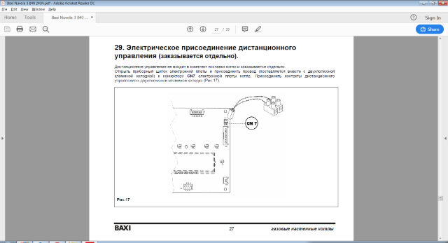

Подключение не родной панели KHG71410641- к котлу BAXI Nuvola 3 B40 240Fi.
Добрый день уважаемые технари.
Я являюсь обладателем котла BAXI Nuvola 3 B40 240 Fi и просматривая инструкцию к котлу, обратил внимание на то, что к его плате через разъём CN7 может подключаться лицевая панель от котла BAXI Nuvola 3 Comfort под кодом KHG71410641-
https://baxi.ru/production/accessories/ ... R_BOILER=0
Смотрите пожалуйста фото номер 1 и фото номер 2 во вложении к этому посту.
Ответьте пожалуйста на вопросы, если кто знает:
1) Скажите пожалуйста действительно ли панель под кодом KHG71410641- может быть подключена и полноценно функционировать на котле BAXI Nuvola 3 B40?
2) Скажите пожалуйста, если подключена панель KHG71410641- в разъём на плате CN7 котла BAXI Nuvola 3 B40, она может выступать в качестве комнатного термостата?
3) Необходимо ли при подключении панели KHG71410641 - снимать проволочную перемычку с клемм 1 и 2 предназначенных для подключения комнатного термостата на котле BAXI Nuvola 3 B40 (фото номер 3 во вложении)?
4) Скажите пожалуйста, если панель KHG71410641- подключенна к котлу BAXI Nuvola 3 B40 полноценно им управлять мощностью котла, температурой ГВС и отопления как она это делает на котле BAXI Nuvola 3 Comfort?
5) И где можно приобрести эту панель и провод с наконечниками (соединяющий разъём CN7 и Панель KHG71410641
1. да
2. да
3. да
4. да
5. У партнеров Baxi. Если покупаете как аксессуар (с приведенным вами артикулом) - коннекторы все в комплекте. Если покупаете как запчасть (там артикул другой), тогда в коробке только панель.
2. да
3. да
4. да
Bahus, Спасибо Вам за ответ.Bahus писал(а): 05 апр 2019, 12:36 5. У партнеров Baxi. Если покупаете как аксессуар (с приведенным вами артикулом) - коннекторы все в комплекте. Если покупаете как запчасть (там артикул другой), тогда в коробке только панель.
Скажите пожалуйста, если покупать как запчасть или аксессуар, то цены различаются и эта панель как аксессуар дороже?
Аксессуар - 72 евро.
Запчасть - 117,34 евро.
Неожиданно
Будьте готовы ждать. Обычно их никто в наличии не держит. У нас вот как запчасть - одна штука есть. Как аксессуар - по нулям.
Скажите пожалуйста Bahus, я правильно понял Ваш ответ , что при подключении панели, проволочную перемычку с клемм 1 и 2 придется снять?
- Сообщения: 13641
- Благодарил (а): 88 раз
- Поблагодарили: 1803 раза
Насколько я помню, модели Комфорт (что Луна, что Нувола) с завода идут без перемычки. Поэтому да, снять нужно. В целом проверить несложно, спалить ничего не спалите.
проверить работу и с перемычкой и без нее...

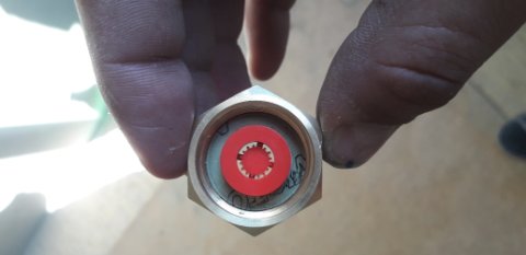

Всем привет.
Вопрос не в тему.
Но не стал создавать новое сообщение.
На фото переходник с 3/4" внутренняя резьба на 1/2" наружная, а в него вложена шайба пластиковая. Штуцер установлен на входе в бойлер котла.
Вопрос...
Скажите пожалуйста это ограничитель расхода холодной воды в бойлер или же фильтр? И нужен ли он?
Вопрос не в тему.
Вопрос...

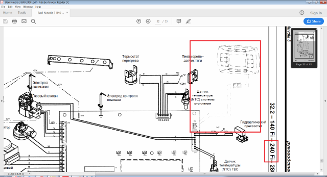

Подключил панель KHG71410641 к своему котлу Nuvola 3 B40 240Fi, выбрал ручную настройку, режим комфорт.
Настройки ни какие не менял... Единственное, что снял перемычку с клемм 1 и 2 клемной колодки М1. Все работает без нареканий. В доме установил температуру воздуха 23 градуса тепла. Температура воды в системе отопления колеблется от 36 до 41 градусов, при температуре наружного воздуха от -3 до +4.
Спасибо за помощь Алексею Шутову техническому специалисту из ООО «БДР Термия Рус».
