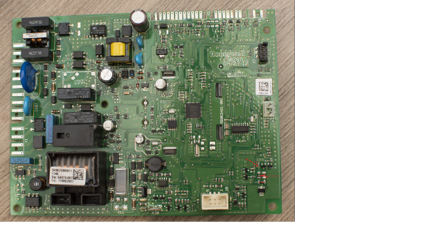

Ребята всем привет,может кто владеет информацией. В ремонте плата управления от газового котла Baxi Main-5 ,парт номер 766487600--залило водой.Нужны номиналы двух сопротивлений ,указано стрелками.

На большом написано 1000. Мультик показал 100 Ом.
На маленьком 850. Но мультик показал 1,1 кОм.
Замерял в обвязке, да ещё на меняной по гарантии плате.
Итого:
1. 100 Ом (большой).
2. 85 Ом (маленький).
Это судя по маркировке
