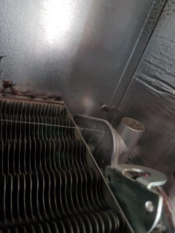

Ситуация следующая. Около 2 недель назад из теплообменника начала бить течь. В качестве возможного решения проблемы мастер предложил заделать образовавшуюся дырку шурупом и обмазать его клеем. Оставили котел на неделю, чтобы клей засох, после чего попробовали запустить еще раз и проверить устранена ли течь. Теперь котел вовсе отказывается включаться, мастер говорит, что проблема в электрике и что, скорее всего, котел под замену, так как, с его слов, вся электроника китайская и менять ее бесполезно.
Хочу уточнить у знающих людей, какие есть варианты решения проблемы? Означает ли выход из строя проблемы в долгосрочной перспективе или нужно больше вводных для вердикта?
На всякий случай, приложу фотографию, на которой видно образовавшуюся течь.

1. Серийник расшифровали правильно. Почти. Не 2012, а 2011 год. Остальное верно.
2. Данный свищ нужно было бы запаять у любого "медянщика". Теплообменник-то медный. Место, насколько я понял из фотки, вполне себе доступное для пайки.
О причинах появления свища размышлять не буду.
