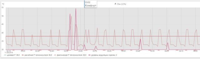

Приветствую!
Недавно запустил luna 3 240 Fi + Zont H-2+ Opentherm. Схема отопления- двухтрубная тупиковая, 10 радиаторов.
По нашим погодам приходится пользоваться отоплением, обратил внимание на график теплоносителя. Включено управление по цифровой шине, Датчики температуры воздуха отключены в настройках Zont-а, температура теплоносителя из котла. Время между включениями - 5 минут (и в котле и в настройках Zont-а ), постциркуляция насоса 10 минут.
Целевая и расчетная температура равны, котел переодически включается, уровень модуляции не более 25%.
Почему получается такой меандр на графике температуры теплоносителя?

нагрузка на отопление видимо небольшая, вот котёл немного и тактует
а что собственно не устраивает? температура в помещении поддерживается?
перемычка термостата установлена?
параметр F10 = ?
параметр F13=?

BAXI - Volga писал(а): 12 авг 2019, 13:42 а что собственно не устраивает?
График температуры теплоносителя :) , так все вроде хорошо
Судя по графику включился котел несколько раз, на графике большие пики- уровень модуляции, и как бы не совпадают пила уровня модуляции с пилой (почти пилой) температуры теплоносителя

они и не будут совпадать, по тому что есть заданная температура теплоносителя(целевая) а котёл всегда работает с гистерезисом +/- 5 гр.
Если превышение фактической температуры гораздо больше целевой, то возможно есть некоторые проблемы с циркуляцией или теплосъёмом

Так и есть, фактическая температура примерно +-5 гр от целевой, вопрос про гистерезис не стоит.
Вопрос то в другом- почему фактическая температура теплоносителя имеет форму почти меандра, хотя по графику котел включается намного реже. Я бы понял это если бы котел тактовал все время, вопросов бы тоже не было, но он ведь не включается.
на картинке - 4 пика- включение горелки котла, пила- фактическая температура теплоносителя полученная зонтом по опентерм
