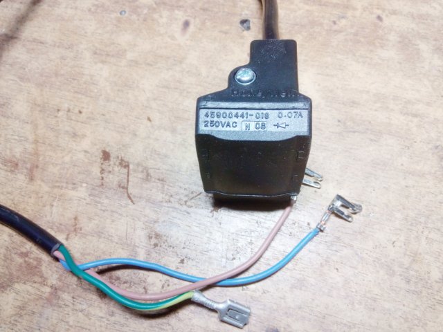

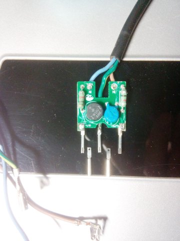

Клапан VK4105G с кабелем 45.900441-018. В феврале прихожу с работы, а дома колотун... Котёл молчит, на панели высвечивается ошибка(уже не помню какая). Жму перезапуск. Котёл запускается, но через 20 секунд гаснет и опять высвечивается та-же ошибка.Попробовал ещё раз 10 запустить, всё повторялось. Разобрал, потыкал тестером. Нашёл что, сопротивление кабеля тестер показывает в мегаомах(кроме земли). Хотел воткнуть кабель с анологичного котла, а фиг там, не подошёл. Пришлось менять всю проводку, плату управления и газ.клапан. Включил, котёл заработал, но горелка работала на 50% и регулировке с панели не поддавалась. Через полгода всё таки решил проверить снятые клапан-кабель. Клапан разобрал, почистил проверил сопротивление катушек (2,9k и 1,6k) собрал. Взялся за кабель, как уже писал сопротивление на концах было в мегаомах. Полез в инет искать где можно купить сей девайс. Нашёл, увидел ценник в 3 000р, плюнул и пошёл пилить сгоревший. После разборки имеем: плата на которой спаяны диодная сборка W10G (цена 18 р. штука), варистор SAS-431KD07 (цена 9 р. штука) два резистора 1Вт. 82 Ом.. Долго пытался понять за что торгаши за кабель дерут 3 000 рублей!!! Так и не понял, видно без бутылки не суждено, а я не пью. Ну да ладно. Сгорел резистор, перепаял. Плату вырезал из разъёма и прикрутил на плату управления котлом. Сам разъём, чтоб не вылетали штырьки залил герметиком. Обстрогал, чтоб не так колхозно было. Поставил, включил. Уже месяц как работает и не глючит. Пламя на горелке можно выставить любое в допустимых пределах.
Так что, для тех кто умеет держать паяльник в руках цена ремонта вышла: два часа и копеечный резистор.
